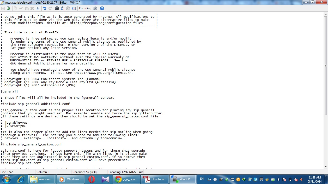

    ابتدا از free pbx قسمت sip setting ای پی استاتیک ست کردم که درسته جون zoiper رجیستر میشه فقط یک سوال دیگه قسمت etc/asterisk/sip conf تو قسمت generall که نباید بزنم چون الان به این شکله

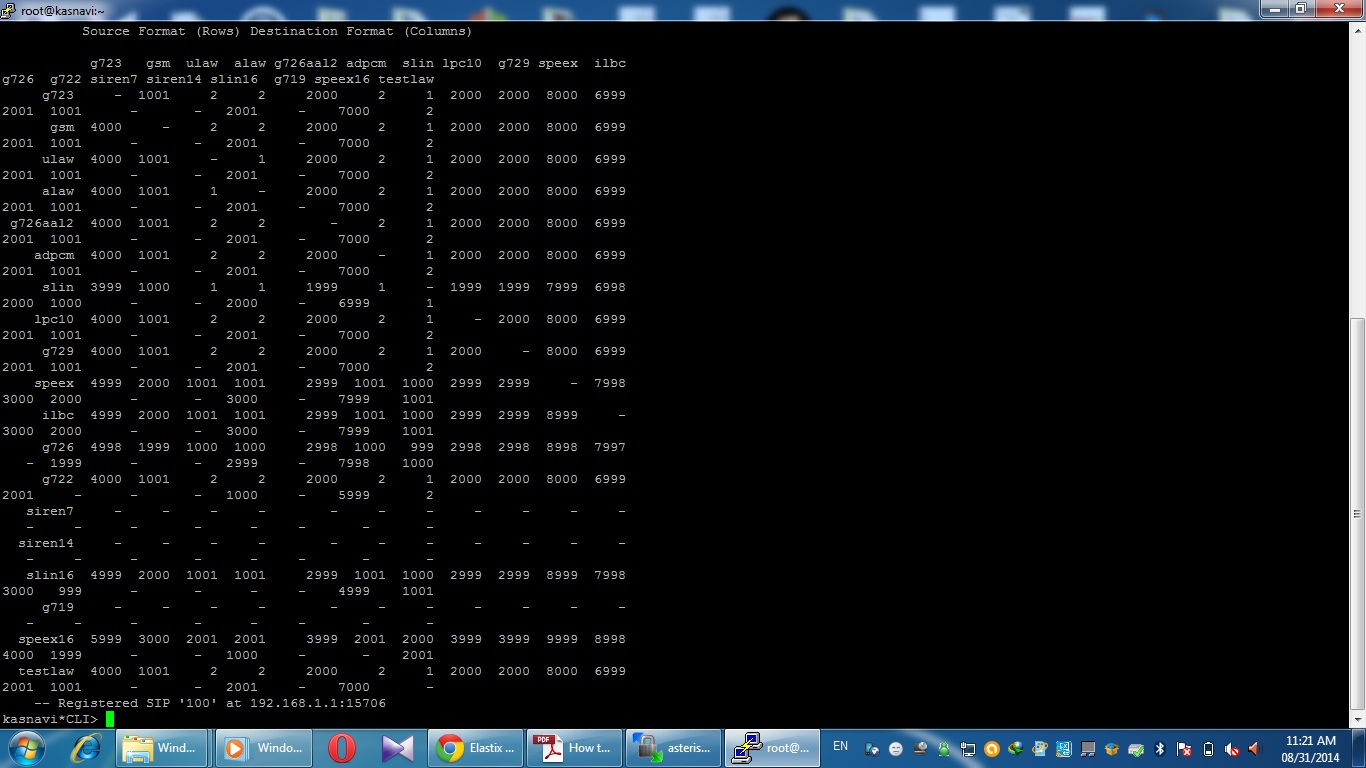

    بعد طبق فرمایشات گفتن اشکال g729 هستش خوب وقتی جک کردم دیدم درسته تو استریسک که میرنم core show translation جلوی کد g729 خط تیره رفتیم دنبال نصب که نسخه استرسک 1.8 هست ودستور uname -i که میزنم این پیام میده i386 که منم این کدک codec_g729-ast18-gcc4-glibc-pentium3.so دانلود نصب کردم که بعد نصب core show translation که میزنم

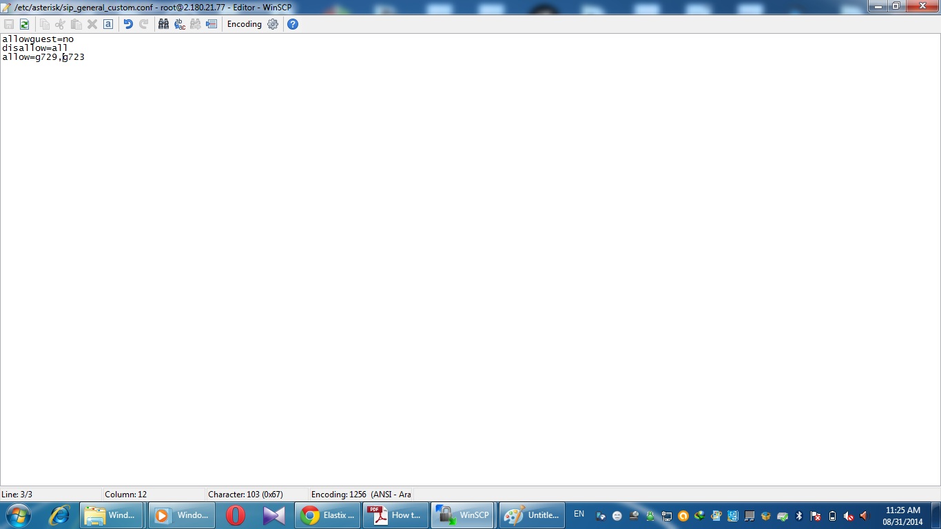

    که فکر میکنم نصب شده ای cod g723 نصب کردم این تغییراتم تویه sip-generall.costum.conf دادم
