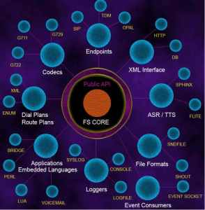

مشکل اصلی در Asterisk در نوع ارتباط هسته برنامه با ماژول ها و برنامه های جانبی است. بعبارتی هسته Asterisk به برخی از ماژول های زیرمجموعه خود وابسته است! و اختلال یا عدم کارکرد صحیح آن ها باعث اختلال در کارکرد هسته اصلی خواهد شد! ولی در Freeswitch این ارتباط به شکل صحیح طراحی شده است.یعنی یک هسته مرکزی دارای ماژول های زیرمجموعه ای وابسته به خود است.شکل زیر دید ذهنی مناسبی از این امر ارائه می دهد:
