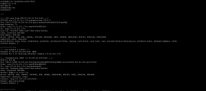

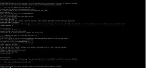

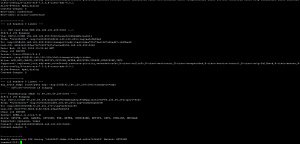

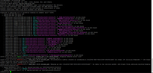

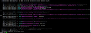

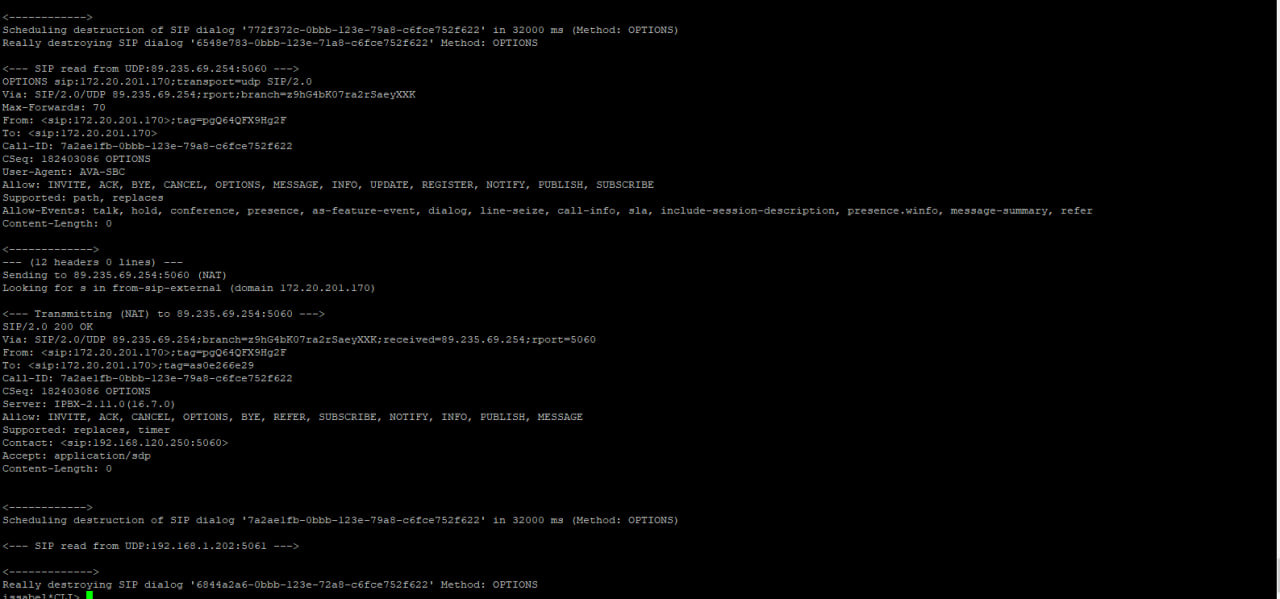

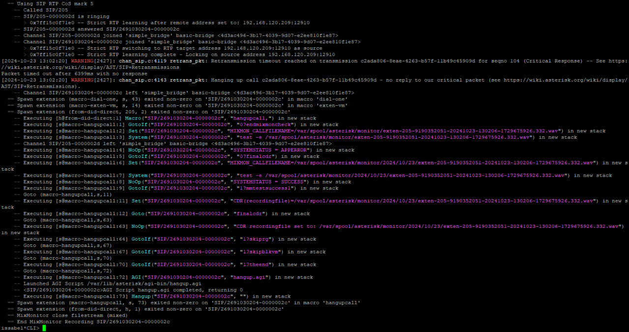

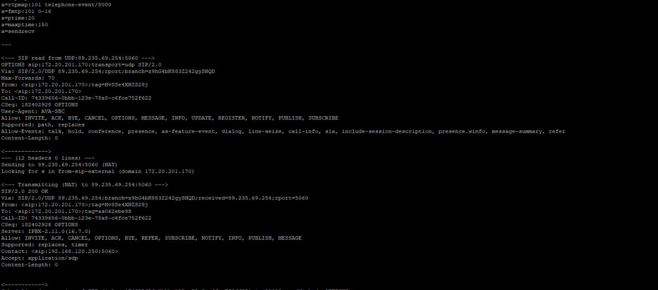

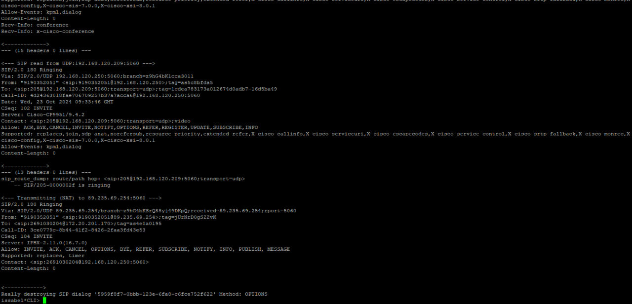

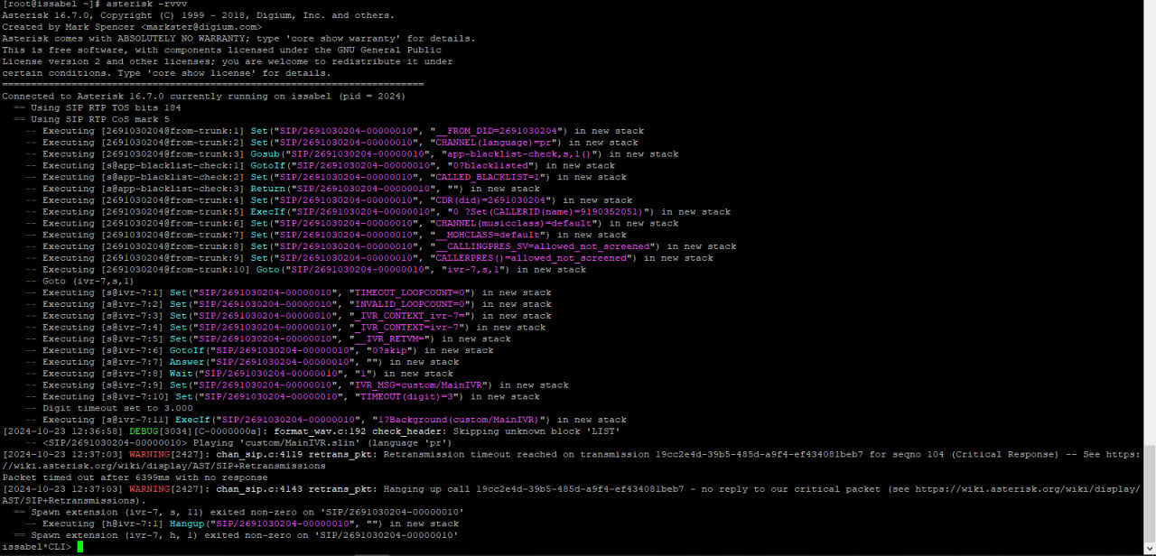

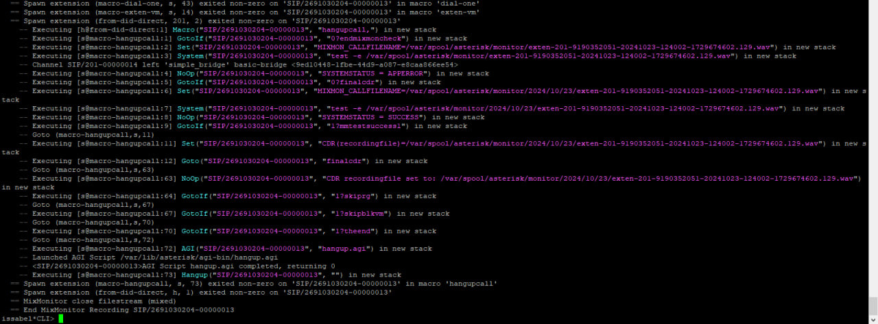

    سیپ ترانک از طریق NAT روی روتر به ایزابل متصل شده و آپ هست . تماس های خروجی هم با کیفیت و بدون ایراد هستند ولی در صورت گرفتن تماس ورودی اگر Route ورود روی IVR باشه که کلا صدایی نمیاد و بعد از چند ثانیه قطع میشه و اگر هم مستقیم به یک داخلی بفرستیمش ، میتونیم جواب بدیم ولی صدایی رد و بدل نمیشه و بعد از 5 ثانیه تماس قطع میشه . همین ایزابل با استفاده از یک گتوی سخت افزاری بدون مشکل کارش رو انجام میده .
    عکس لاگ های استریسک و دیباگر پیوست شد

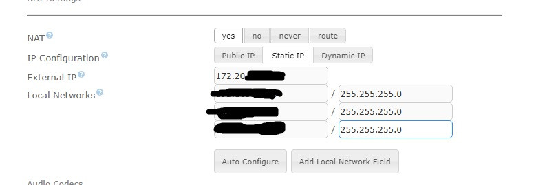

      مشکل از تنظیمات آیپی در بخش Advanced SIP Setting بود
      که با تنظیم آیپی ارائه شده از سمت ISP برطرف شد
