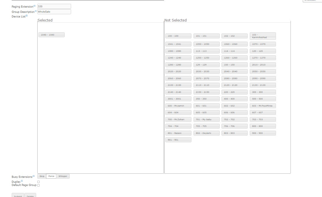

    کارفرما درخواست راه اندازی سیستم Paging به این صورت که با شماره گیری یک شماره ، تمام داخلی های واحد مورد نظر روی اسپیکر رفته و اعلام ایشون انجام بشه .
    از آپشن Paging and Intercom طبق تصویر زیر تنظیمات به صورت تست برای یک داخلی انجام شد .

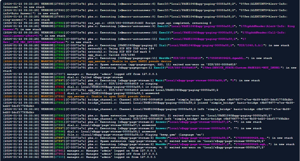

    در حالتی که شماره 320 گرفته میشود تماس برقرار نشده و سریعا قطع می شود که لاگ مربوطه هم به صورت زیر است :
نام:	Paging.jpg

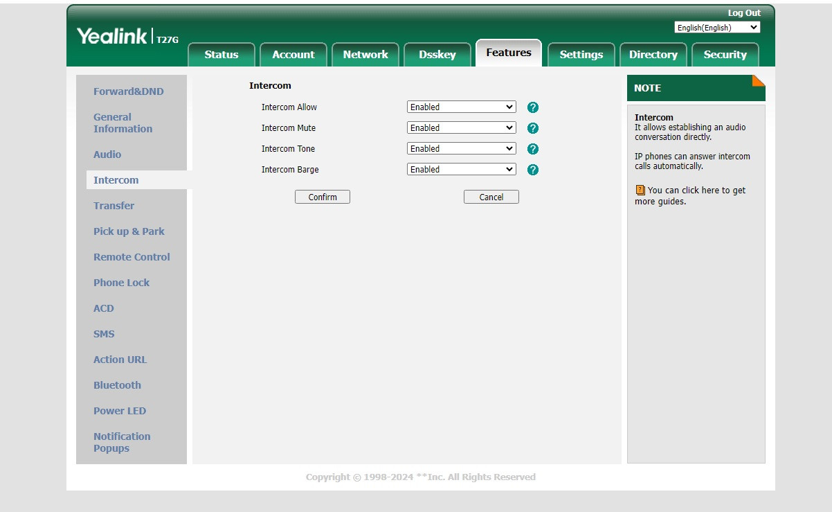

    تنظیمات تلفن هم به این صورت است :
نام:	Paging3.jpg
نمایش ها:	96
اندازه:	105.8 KB
شناسه:	30182

    تیک مربوط به گزینه default page group رو بزنید و در صورت مشکل لاگ کامل توی تگ html یا php بفرستید.
    آخرین ویرایش توسط Habili; در تاریخ/ساعت 01-23-2024, 11:15 AM.
      نوشته شده توسط masome vahid مشاهده پست
      تیک مربوط به گزینه default page group رو بزنید و در صورت مشکل لاگ کامل بفرستید.
      سلام استاد
      این مورد رو هم تست کردم و وضعیت همین هست .
        [2024-01-23 10:45:44VERBOSE[30458][C-00071faapbx.cSpawn extension (from-internalh1exited non-zero on 'Local/1270@from-queue-00053b1d;2'
        [2024-01-23 10:45:45VERBOSE[2952][C-00071fadnetsock2.cUsing SIP RTP TOS bits 184
        [2024-01-23 10:45:45VERBOSE[2952][C-00071fadnetsock2.cUsing SIP RTP CoS mark 5
        [2024-01-23 10:45:45VERBOSE[30500][C-00071fadpbx.cExecuting [320@from-internal:1] Goto("SIP/350-0008d7f2""app-pagegroups,320,1"in new stack
        [2024-01-23 10:45:45VERBOSE[30500][C-00071fadpbx_builtins.c: Goto (app-pagegroups,320,1)
        2024-01-23 10:45:45VERBOSE[30500][C-00071fadpbx.cExecuting [320@app-pagegroups:1Macro("SIP/350-0008d7f2""user-callerid,"in new stack
        [2024-01-23 10:45:45VERBOSE[30500][C-00071fadpbx.cExecuting [s@macro-user-callerid:1Set("SIP/350-0008d7f2""TOUCH_MONITOR=1705994145.8612786"in new stack
        [2024-01-23 10:45:45VERBOSE[30500][C-00071fadpbx.cExecuting [s@macro-user-callerid:2Set("SIP/350-0008d7f2""AMPUSER=350"in new stack
        [2024-01-23 10:45:45VERBOSE[30500][C-00071fadpbx.cExecuting [s@macro-user-callerid:3GotoIf("SIP/350-0008d7f2""0?report"in new stack
        [2024-01-23 10:45:45VERBOSE[30500][C-00071fadpbx.cExecuting [s@macro-user-callerid:4ExecIf("SIP/350-0008d7f2""1?Set(REALCALLERIDNUM=350)"in new stack
        [2024-01-23 10:45:45VERBOSE[30500][C-00071fadpbx.cExecuting [s@macro-user-callerid:5Set("SIP/350-0008d7f2""AMPUSER=350"in new stack
        [2024-01-23 10:45:45VERBOSE[30500][C-00071fadpbx.cExecuting [s@macro-user-callerid:6GotoIf("SIP/350-0008d7f2""0?limit"in new stack
        [2024-01-23 10:45:45VERBOSE[30500][C-00071fadpbx.cExecuting [s@macro-user-callerid:7Set("SIP/350-0008d7f2""AMPUSERCIDNAME=350"in new stack
        [2024-01-23 10:45:45VERBOSE[30500][C-00071fadpbx.cExecuting [s@macro-user-callerid:8GotoIf("SIP/350-0008d7f2""0?report"in new stack
        [2024-01-23 10:45:45VERBOSE[30500][C-00071fadpbx.cExecuting [s@macro-user-callerid:9Set("SIP/350-0008d7f2""AMPUSERCID=350"in new stack
        [2024-01-23 10:45:45VERBOSE[30500][C-00071fadpbx.cExecuting [s@macro-user-callerid:10Set("SIP/350-0008d7f2""__DIAL_OPTIONS=tr"in new stack
        [2024-01-23 10:45:45VERBOSE[30500][C-00071fadpbx.cExecuting [s@macro-user-callerid:11Set("SIP/350-0008d7f2""CALLERID(all)="350" <350>"in new stack
        [2024-01-23 10:45:45VERBOSE[30500][C-00071fadpbx.cExecuting [s@macro-user-callerid:12GotoIf("SIP/350-0008d7f2""0?limit"in new stack
        [2024-01-23 10:45:45VERBOSE[30500][C-00071fadpbx.cExecuting [s@macro-user-callerid:13ExecIf("SIP/350-0008d7f2""0?Set(GROUP(concurrency_limit)=350)"in new stack
        [2024-01-23 10:45:45VERBOSE[30500][C-00071fadpbx.cExecuting [s@macro-user-callerid:14ExecIf("SIP/350-0008d7f2""0?Set(CHANNEL(language)=)"in new stack
        [2024-01-23 10:45:45VERBOSE[30500][C-00071fadpbx.cExecuting [s@macro-user-callerid:15GotoIf("SIP/350-0008d7f2""0?continue"in new stack
        [2024-01-23 10:45:45VERBOSE[30500][C-00071fadpbx.cExecuting [s@macro-user-callerid:16Set("SIP/350-0008d7f2""__TTL=64"in new stack
        [2024-01-23 10:45:45VERBOSE[30500][C-00071fadpbx.cExecuting [s@macro-user-callerid:17GotoIf("SIP/350-0008d7f2""1?continue"in new stack
        [2024-01-23 10:45:45VERBOSE[30500][C-00071fadpbx_builtins.c: Goto (macro-user-callerid,s,28)
        2024-01-23 10:45:45VERBOSE[30500][C-00071fadpbx.cExecuting [s@macro-user-callerid:28Set("SIP/350-0008d7f2""CALLERID(number)=350"in new stack
        [2024-01-23 10:45:45VERBOSE[30500][C-00071fadpbx.cExecuting [s@macro-user-callerid:29Set("SIP/350-0008d7f2""CALLERID(name)=350"in new stack
        [2024-01-23 10:45:45VERBOSE[30500][C-00071fadpbx.cExecuting [s@macro-user-callerid:30Set("SIP/350-0008d7f2""CDR(cnum)=350"in new stack
        [2024-01-23 10:45:45VERBOSE[30500][C-00071fadpbx.cExecuting [s@macro-user-callerid:31Set("SIP/350-0008d7f2""CDR(cnam)=350"in new stack
        [2024-01-23 10:45:45VERBOSE[30500][C-00071fadpbx.cExecuting [s@macro-user-callerid:32Set("SIP/350-0008d7f2""CHANNEL(language)=pr"in new stack
        [2024-01-23 10:45:45VERBOSE[30500][C-00071fadpbx.cExecuting [320@app-pagegroups:2Set("SIP/350-0008d7f2""_PAGEGROUP=320"in new stack
        [2024-01-23 10:45:45VERBOSE[30500][C-00071fadpbx.cExecuting [320@app-pagegroups:3GotoIf("SIP/350-0008d7f2""1?:busy"in new stack
        [2024-01-23 10:45:45VERBOSE[30500][C-00071fadpbx.cExecuting [320@app-pagegroups:4Set("SIP/350-0008d7f2""DEVICE_STATE(Custom:PAGE320)=INUSE"in new stack
        [2024-01-23 10:45:45VERBOSE[30500][C-00071fadpbx.cExecuting [320@app-pagegroups:5Answer("SIP/350-0008d7f2"""in new stack
        [2024-01-23 10:45:45VERBOSE[30500][C-00071fadpbx.cExecuting [320@app-pagegroups:6Gosub("SIP/350-0008d7f2""app-paging,ssetup,1()"in new stack
        [2024-01-23 10:45:45VERBOSE[30500][C-00071fadpbx.cExecuting [ssetup@app-paging:1Set("SIP/350-0008d7f2""_SIPURI="in new stack
        [2024-01-23 10:45:45VERBOSE[30500][C-00071fadpbx.cExecuting [ssetup@app-paging:2Set("SIP/350-0008d7f2""_ALERTINFO=Alert-Info: Ring Answer"in new stack
        [2024-01-23 10:45:45VERBOSE[30500][C-00071fadpbx.cExecuting [ssetup@app-paging:3Set("SIP/350-0008d7f2""_CALLINFO=Call-Info: <uri>;answer-after=0"in new stack
        [2024-01-23 10:45:45VERBOSE[30500][C-00071fadpbx.cExecuting [ssetup@app-paging:4Set("SIP/350-0008d7f2""_SIPURI=intercom=true"in new stack
        [2024-01-23 10:45:45VERBOSE[30500][C-00071fadpbx.cExecuting [ssetup@app-paging:5Set("SIP/350-0008d7f2""_DOPTIONS=A()"in new stack
        [2024-01-23 10:45:45VERBOSE[30500][C-00071fadpbx.cExecuting [ssetup@app-paging:6Set("SIP/350-0008d7f2""_DTIME=5"in new stack
        [2024-01-23 10:45:45VERBOSE[30500][C-00071fadpbx.cExecuting [ssetup@app-paging:7Set("SIP/350-0008d7f2""_ANSWERMACRO="in new stack
        [2024-01-23 10:45:45VERBOSE[30500][C-00071fadpbx.cExecuting [ssetup@app-paging:8Set("SIP/350-0008d7f2""PAGE_CONF=1705994145418"in new stack
        [2024-01-23 10:45:45VERBOSE[30500][C-00071fadpbx.cExecuting [ssetup@app-paging:9] Return("SIP/350-0008d7f2"""in new stack
        [2024-01-23 10:45:45VERBOSE[30500][C-00071fadpbx.cExecuting [320@app-pagegroups:7Set("SIP/350-0008d7f2""PAGEMODE=FPAGE"in new stack
        [2024-01-23 10:45:45VERBOSE[30500][C-00071fadpbx.cExecuting [320@app-pagegroups:8Set("SIP/350-0008d7f2""PAGE_MEMBERS=1040"in new stack
        [2024-01-23 10:45:45VERBOSE[30500][C-00071fadpbx.cExecuting [320@app-pagegroups:9Set("SIP/350-0008d7f2""PAGE_CONF_OPTS=1dqsxm"in new stack
        [2024-01-23 10:45:45VERBOSE[30500][C-00071fadpbx.cExecuting [320@app-pagegroups:10AGI("SIP/350-0008d7f2""page.agi"in new stack
        [2024-01-23 10:45:45VERBOSE[30500][C-00071fadres_agi.cLaunched AGI Script /var/lib/asterisk/agi-bin/page.agi
        [2024-01-23 10:45:45VERBOSE[30504manager.cManager 'admin' logged on from 127.0.0.1
        [2024-01-23 10:45:45VERBOSE[30507dial.cCalled s@app-page-stream
        [2024-01-23 10:45:45VERBOSE[30508][C-00071faepbx.cExecuting [s@app-page-stream:1Wait("Local/s@app-page-stream-00053b1e;2""1"in new stack
        [2024-01-23 10:45:45VERBOSE[30509dial.cCalled PAGE1040@app-paging
        [2024-01-23 10:45:45VERBOSE[30510][C-00071fafpbx.cExecuting [PAGE1040@app-paging:1Macro("Local/PAGE1040@app-paging-00053b1f;2""autoanswer,1040"in new stack
        [2024-01-23 10:45:45VERBOSE[30510][C-00071fafpbx.cExecuting [s@macro-autoanswer:1Set("Local/PAGE1040@app-paging-00053b1f;2""DIAL=SIP/1040"in new stack
        [2024-01-23 10:45:45VERBOSE[30510][C-00071fafpbx.cExecuting [s@macro-autoanswer:2ExecIf("Local/PAGE1040@app-paging-00053b1f;2""0?Set(DIAL=DAHDI/1040)"in new stack
        [2024-01-23 10:45:45VERBOSE[30510][C-00071fafpbx.cExecuting [s@macro-autoanswer:3GotoIf("Local/PAGE1040@app-paging-00053b1f;2""0?macro"in new stack
        [2024-01-23 10:45:45VERBOSE[30510][C-00071fafpbx.cExecuting [s@macro-autoanswer:4Set("Local/PAGE1040@app-paging-00053b1f;2""phone="in new stack
        [2024-01-23 10:45:45VERBOSE[30510][C-00071fafpbx.cExecuting [s@macro-autoanswer:5ExecIf("Local/PAGE1040@app-paging-00053b1f;2""0?Set(CALLINFO=Call-Info: <sip:broadworks.net>;answer-after=0)"in new stack
        [2024-01-23 10:45:45VERBOSE[30510][C-00071fafpbx.cExecuting [s@macro-autoanswer:6ExecIf("Local/PAGE1040@app-paging-00053b1f;2""0?Set(ALERTINFO=Alert-Info: Intercom)"in new stack
        [2024-01-23 10:45:45VERBOSE[30510][C-00071fafpbx.cExecuting [s@macro-autoanswer:7ExecIf("Local/PAGE1040@app-paging-00053b1f;2""0?Set(ALERTINFO=Alert-Info: info=Auto Answer)"in new stack
        [2024-01-23 10:45:45VERBOSE[30510][C-00071fafpbx.cExecuting [s@macro-autoanswer:8ExecIf("Local/PAGE1040@app-paging-00053b1f;2""0?Set(ALERTINFO=Alert-Info: ring-answer)"in new stack
        [2024-01-23 10:45:45VERBOSE[30510][C-00071fafpbx.cExecuting [s@macro-autoanswer:9ExecIf("Local/PAGE1040@app-paging-00053b1f;2""1?SipAddHeader(Alert-Info: Ring Answer)"in new stack
        [2024-01-23 10:45:45VERBOSE[30510][C-00071fafpbx.cExecuting [s@macro-autoanswer:10ExecIf("Local/PAGE1040@app-paging-00053b1f;2""1?SipAddHeader(Call-Info: <uri>;answer-after=0)"in new stack
        [2024-01-23 10:45:45VERBOSE[30510][C-00071fafpbx.cExecuting [s@macro-autoanswer:11ExecIf("Local/PAGE1040@app-paging-00053b1f;2""1?Set(__SIP_URI_OPTIONS=intercom=true)"in new stack
        [2024-01-23 10:45:45VERBOSE[30512dial.cCalled s@app-page-stream
        [2024-01-23 10:45:45VERBOSE[30513][C-00071fb0pbx.cExecuting [s@app-page-stream:1Wait("Local/s@app-page-stream-00053b20;2""1"in new stack
        [2024-01-23 10:45:45VERBOSE[30510][C-00071fafpbx.cExecuting [PAGE1040@app-paging:2Dial("Local/PAGE1040@app-paging-00053b1f;2""SIP/1040,5,A()"in new stack
        [2024-01-23 10:45:45VERBOSE[30504manager.cManager 'admin' logged off from 127.0.0.1
        [2024-01-23 10:45:45VERBOSE[30500][C-00071fadres_agi.c: <SIP/350-0008d7f2>AGI Script page.agi completedreturning 0
        [2024-01-23 10:45:45VERBOSE[30510][C-00071fafnetsock2.cUsing SIP RTP TOS bits 184
        [2024-01-23 10:45:45VERBOSE[30510][C-00071fafnetsock2.cUsing SIP RTP CoS mark 5
        [2024-01-23 10:45:45VERBOSE[30510][C-00071fafapp_dial.cCalled SIP/1040
        [2024-01-23 10:45:45VERBOSE[30500][C-00071fadpbx.cExecuting [320@app-pagegroups:11MeetMe("SIP/350-0008d7f2""1705994145418,dqwxAG,,"in new stack
        [2024-01-23 10:45:45WARNING[30500][C-00071fadapp_meetme.cUnable to open DAHDI pseudo device
        [2024-01-23 10:45:45VERBOSE[30500][C-00071fadpbx.cSpawn extension (app-pagegroups32011exited non-zero on 'SIP/350-0008d7f2'
        [2024-01-23 10:45:45VERBOSE[30500][C-00071fadpbx.cExecuting [h@app-pagegroups:1ExecIf("SIP/350-0008d7f2""1?Set(DEVICE_STATE(Custom:PAGE320)=NOT_INUSE)"in new stack
        [2024-01-23 10:45:45VERBOSE[30510][C-00071fafapp_dial.cSIP/1040-0008d7f3 is ringing
        [2024-01-23 10:45:45VERBOSE[30509dial.cLocal/PAGE1040@app-paging-00053b1f;1 is ringing
        [2024-01-23 10:45:45VERBOSE[30457][C-00071faares_musiconhold.cStopped music on hold on SIP/1080-0008d7ec
        [2024-01-23 10:45:45VERBOSE[30457][C-00071faapbx.cSpawn extension (from-internal12739exited non-zero on 'SIP/1080-0008d7ec'
        [2024-01-23 10:45:45VERBOSE[30457][C-00071faapbx.cExecuting [h@from-internal:1Hangup("SIP/1080-0008d7ec"""in new stack
        [2024-01-23 10:45:45VERBOSE[30457][C-00071faapbx.cSpawn extension (from-internalh1exited non-zero on 'SIP/1080-0008d7ec'
        [2024-01-23 10:45:45VERBOSE[30510][C-00071fafapp_dial.cSIP/1040-0008d7f3 answered Local/PAGE1040@app-paging-00053b1f;2
        [2024-01-23 10:45:45VERBOSE[30509dial.cLocal/PAGE1040@app-paging-00053b1f;1 answered
        [2024-01-23 10:45:45WARNING[30509app_meetme.cUnable to open DAHDI pseudo device
        [2024-01-23 10:45:45VERBOSE[30514][C-00071fafbridge_channel.cChannel SIP/1040-0008d7f3 joined 'simple_bridge' basic-bridge <bdafc732-d803-471d-b785-d0f9ebf00439>
        2024-01-23 10:45:45VERBOSE[30510][C-00071fafbridge_channel.cChannel Local/PAGE1040@app-paging-00053b1f;2 joined 'simple_bridge' basic-bridge <bdafc732-d803-471d-b785-d0f9ebf00439>
        2024-01-23 10:45:45VERBOSE[30510][C-00071fafbridge_channel.cChannel Local/PAGE1040@app-paging-00053b1f;2 left 'simple_bridge' basic-bridge <bdafc732-d803-471d-b785-d0f9ebf00439>
        2024-01-23 10:45:45VERBOSE[30514][C-00071fafbridge_channel.cChannel SIP/1040-0008d7f3 left 'simple_bridge' basic-bridge <bdafc732-d803-471d-b785-d0f9ebf00439>
        2024-01-23 10:45:45VERBOSE[30510][C-00071fafpbx.cSpawn extension (app-pagingPAGE10402exited non-zero on 'Local/PAGE1040@app-paging-00053b1f;2'
        [2024-01-23 10:45:46VERBOSE[30508][C-00071faepbx.cExecuting [s@app-page-stream:2Answer("Local/s@app-page-stream-00053b1e;2"""in new stack
        [2024-01-23 10:45:46VERBOSE[30507dial.cLocal/s@app-page-stream-00053b1e;1 answered
        [2024-01-23 10:45:46VERBOSE[30513][C-00071fb0pbx.cExecuting [s@app-page-stream:2Answer("Local/s@app-page-stream-00053b20;2"""in new stack
        [2024-01-23 10:45:46VERBOSE[30512dial.cLocal/s@app-page-stream-00053b20;1 answered
        [2024-01-23 10:45:46VERBOSE[30512file.c: <Local/s@app-page-stream-00053b20;1Playing 'beep.gsm' (language 'en')
        2024-01-23 10:45:46VERBOSE[30513][C-00071fb0pbx.cExecuting [s@app-page-stream:3MeetMe("Local/s@app-page-stream-00053b20;2""1705994145418,xq,,"in new stack
        [2024-01-23 10:45:46VERBOSE[30513][C-00071fb0pbx.cSpawn extension (app-page-streams3exited non-zero on 'Local/s@app-page-stream-00053b20;2'
        [2024-01-23 10:45:46VERBOSE[30508][C-00071faepbx.cExecuting [s@app-page-stream:3MeetMe("Local/s@app-page-stream-00053b1e;2""1705994145418,xqA,,"in new stack
        [2024-01-23 10:45:46VERBOSE[30508][C-00071faepbx.cSpawn extension (app-page-streams3exited non-zero on 'Local/s@app-page-stream-00053b1e;2'
        [2024-01-23 10:45:46VERBOSE[30517manager.cManager 'admin' logged on from 127.0.0.1​

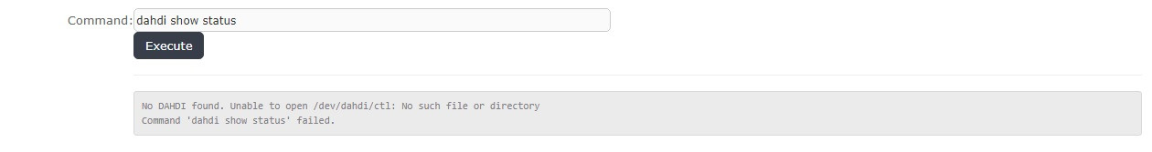

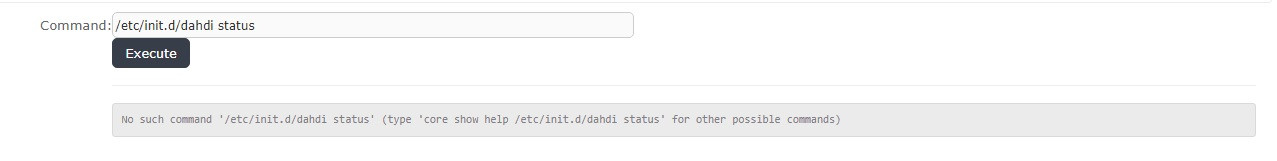

            مهندس ببینید سرویس dahdi در چه وضعیتیه:
            /etc/init.d/dahdi status
              کامند مورد نظر کار نکرد

              و کامند dahdi show status رو که زدم پیام زیر رو داد :
              برای بزرگتر شدن عکس روی آن کلیک کنید  نام:	Paging5.jpg نمایش ها:	0 اندازه:	20.3 KB شناسه:	30192
              آخرین ویرایش توسط Habili; در تاریخ/ساعت 01-23-2024, 04:57 PM.
                کامند رو جای اشتباهی وارد کردید. لطفا دستور بالا رو توی محیط شل لینوکس وارد کنید.
                آخرین ویرایش توسط masome vahid; در تاریخ/ساعت 01-23-2024, 05:01 PM.
                  نوشته شده توسط Habili مشاهده پست
                  [root@10 ~]# /etc/init.d/dahdi status
                  [root@10 ~]#
                  [root@10 ~]# asterisk -rv
                  Asterisk 16.7.0Copyright (C1999 2018DigiumInc. and others.
                  Created by Mark Spencer <markster@digium.com>
                  Asterisk comes with ABSOLUTELY NO WARRANTYtype 'core show warranty' for details.
                  This is free softwarewith components licensed under the GNU General Public
                  License version 2 and other licensesyou are welcome to redistribute it under
                  certain conditions
                  Type 'core show license' for details.
                  Connected to Asterisk 16.7.0 currently running on 10 (pid 2807)
                  10*CLI> /etc/init.d/dahdi status
                  No such command
                  '/etc/init.d/dahdi status' (type 'core show help /etc/init.d/dahdi status' for other possible commands)​
