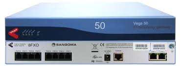

تاپیک جامع معرفی و بررسی مسائل و مشکلات پیرامون گیت وی Sangoma Vega50
    مدل : Sangoma Vega50
    گیت وی آنالوگ FXO یا FXS
    با ظرفیت ۴ یا ۸ پورت FXO و یا ۴ یا ۸ پورت FXS به همراه ۲ پورت FXO
    قابل استفاده به صورت point to point و یا point to multi point
    با پشتیبانی از پروتکل SIP و H.323
    سازگار با تجهیزات سنتی و تحت شبکه
    دارای DSP قوی برای پردازش سیگنال و حذف اکو
    پشتیبانی از پروتکل T.38 FAX
نام:	vega 50.jpg
اندازه:	2.3 KB
شناسه:	17545
نام:	vega 50_2.jpg
اندازه:	6.4 KB
شناسه:	17546
