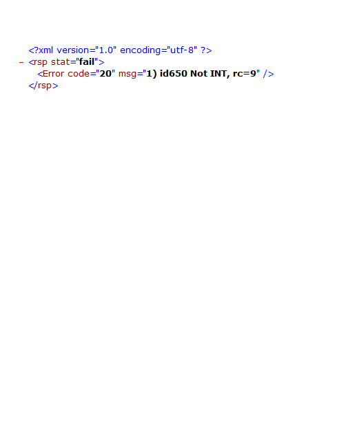

              بله اون تیک را زدم ولی با تغییری که گفتم مشکل مربوط به نمایش کالر ایدی حل شده، ولی مطابق پست زیر مشکل نویزی که روی خط هست را می خواهم حل کنم مقادیر Gain to IP و Gain to PSTN را به ازای مقادیر مختلف تست کردم ولی تغییری در نویز ایجاد نمیشه در مرورگر Internet Explorer ادرس
               http://x.x.x.x/xml?method=gw.config.set&id650=x
              را با ip مربوط به گیتوی خودم زدم، صفحه زیر نمایش داده می شود، به غیر از اینکه ip را میزنیم چه تغییر دیگری باید در این ادرس ایجاد کنیم تا ok شود.
              آخرین ویرایش توسط Habili; در تاریخ/ساعت 01-20-2021, 05:52 PM.
                gain to ip و gain to pstn رو به سمت منفی ببرید و برای اینکه از طریق
                نویز را بردارید اول باید توی یک مرورگر به گیتوی login کنید و توی اینترنت اکسپلورر آدرس بالا را وارد کنید و مقدار x رو برار یکی از اعداد 0 و 1 و 2 و 3 قرار بدید تا این پیغام رو دریافت کنید .
