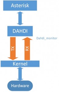

Digium Asterisk Hardware Device Interface یا DAHDI (که در گذشته به نام Zaptel شناخته می شد)، نرم افزاری برای استریسک است که برای ارتباط با سخت افزار تلفنی (به طور دقیق تر برای ارتباط با کرنل سیستم عامل) مورد استفاده قرار می گیرد.
