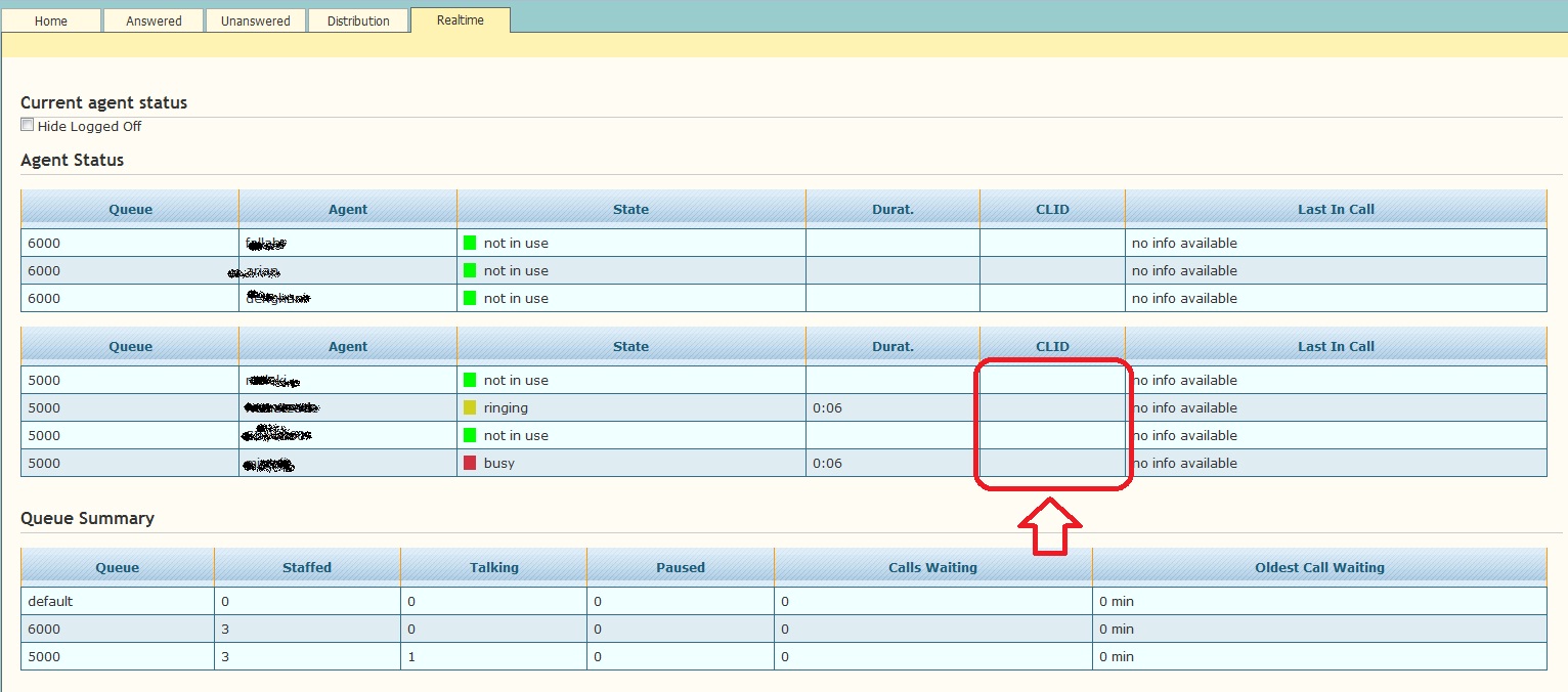

                        فقط آقا یه مسئله ای :
                        تو asternic report قسمت realtime ش callerID یش کار نمیکنه ولی رو خوده گوشی ها کار میکنه
                        اینم عکسش :
نام:	111.jpg
اندازه:	226.9 KB
شناسه:	17014
                        در ضمن دستور core show channel هم وقتی تماس از بیرون باشه شماره نمیافته ولی بازم رو خوده گوشی میافته
                        داستان چی میتونه باشه؟
                          #13
                          وقتی تماس از بیرون میاد لاگ کنسول رو چک کنید ببینید callerid مقدار داره یا نه؟
                            #14
                            مرسی اینم درست شد
                            یعنی درست بود
                            تا وقتی گوشی رو بر نداریم شماره تو اون قسمت نمی افته :)
