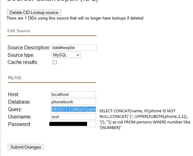

    طبق راهنمای دوستان کالر آی دی رو ایجاد کردم و حال میخوام از روی دیتابیس اطلاعات مشتریان را به صورت فارسی نشان دهد ولی دقیقا نمی دانم در الستیکس به چه صورت می توان وصل به پایگاه داده شد و در قسمت کوئری چه کدی باید قرار دهم که کار کند
    ممنون میشم راهنمایی کنین
    میخواسم بدونم به عنوان تست فقط و فقط این قطعه کد را در این قسمت قرار دهم بس است یا نه؟
    select name from phonebook where number '091393625'

      اینو یه تست کن
      SELECT CONCAT(name, IF(phone IS NOT NULL,CONCAT(' ('UPPER(SUBSTR(phone,1,1)), ')'), '')) as cid FROM phonebook WHERE number like '[NUMBER]'
      اسم Table برابر با phonebook هست .
        نه جواب نمیده
        مشکل اینجاست که از ما Database
        رو میپرسه ولی جدول رو نمیپرسه نباید جایی این جدول رو بگیم ؟ داخل کوئری نباید چیزی غیر از این باشه؟
          داخل کوئری باید نام جدول رو بگی .

            طبق فرمایشتون نام جدول هم درست گذاشتم جواب نداد
              اون رو تست نکنید این رو تست کنید
              SELECT name FROM phonebook WHERE number LIKE '%[NUMBER]%'

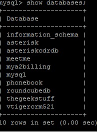

                اسم دیتابیس شما چی هست ؟

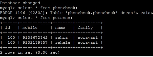

                  ممنون از راهنماییتون من این قسمت از عملیاتمو گذاشتم تا ببینین جاییش مشکل داره ؟؟؟؟
                  چرا جواب نمیده؟؟؟
                  دیتابیس: phonebook
                  جدول: persons
                  SELECT name FROM persons WHERE mobile LIKE '%[NUMBER]%';
                  به کار بردم نشد.:-s

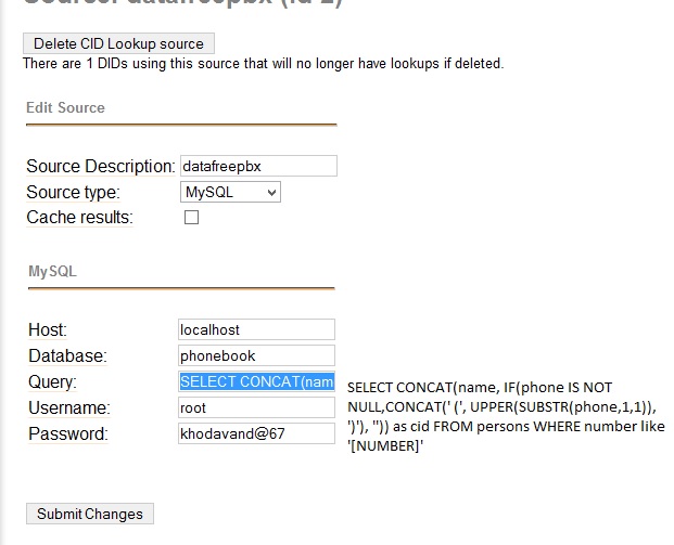

                    شما باید این کد رو بزارید
                    در قسمت password باید رمز ورود به mysql رو بدی .

                          نه با اینا جواب نمیده
                          فکرمیکنم کدی باید باشه که در الستیکس شماره افراد در آن قرار میگیره
                            #14
                            Number را با حروف بزرگ بنویسید :
                              #15
                              دقیقا مانند شما نوشتم
                              حتی یک نمونه دیگر آخرش ;
                              گذاشتم نشد
