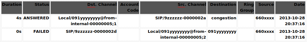

    CDR Report مشکل FollowMe :
نام:	duration.png
نمایش ها:	745
اندازه:	21.1 KB
شناسه:	26909
    660xxxx : شماره ای که داره از بیرون زنگ میزنه
    091yyyyyyyy : شماره موبایلی که میخواد فوروارد بشه
    9zzzzzz : ترانک SIP خط شهری
