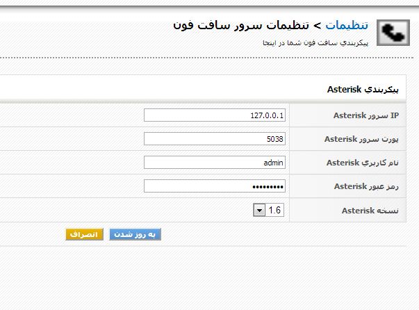

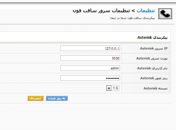

    برید به تنظیمات در Vtiger crm بعد به تنظیمات سرور استریسک برید و مانند عکس زیر عمل کنید . برای بزرگتر شدن عکس روی آن کلیک کنید
نام:	vtiger.JPG
اندازه:	55.8 KB
شناسه:	16949
    بعد وقتی هر داخلی رجیستر کرد به تنظیماتش برید و داخلی رو براش تعریف کنید .

        برید به تنظیمات در Vtiger crm بعد به تنظیمات سرور استریسک برید و مانند عکس زیر عمل کنید . [ATTACH=CONFIG]251[/ATTACH]
        اون عکس تنظیمات پنل admin الستیکس است؟ یا پنل هر یوزر؟
        نوشتید داخلی رجیستر کرد منظورتون در vtiger هست؟ داخلی را چگونه باید برای vtiger تعریف کنیم؟
