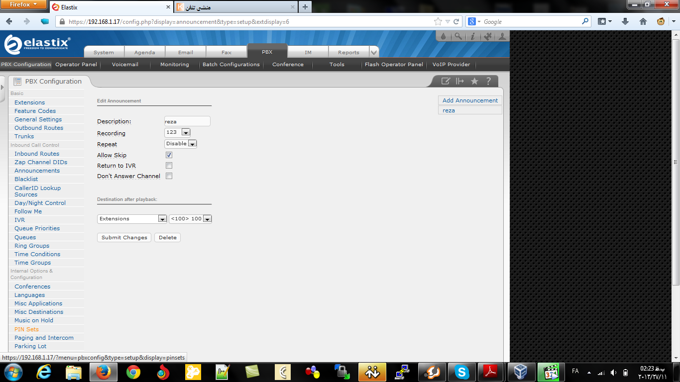

          دوست عزیز نشد تست کردم اهنگ رو اپلود کردم و بعد در قسمت anonnsment داخلیم رو انتخاب کردم نشد برای بزرگتر شدن عکس روی آن کلیک کنید
نام:	Untitled.png
اندازه:	341.8 KB
شناسه:	16960لطفا بیشتر توضیح بدید اگه امکان داره تصویری توضیح بدید.
            ابتدا روی داخلی مورد نظر تون کلیک کنید سپس وقتی وارد تنظیمات داخلی مربوطه شدین روی گزینه Add Follow Me Settings کلیک کنید تا وارد تنظیمات پیشرفته داخلی بشین سپس گزینه Announcement رو روی موزیک مورد نظر بزارین و اگه میخواید Music On Hold هم داشته باشین از منوی پایینش هم میتونید موزیک مورد نظرتون رو برای انتظار انتخاب کنید در غیر اینصورت همون اولی رو تغییر بدین کفایت میکنه . یه مطلبی رو هم به عنوان تجربه بگم که اگه حجم فایل صوتی که میخواهید آپلود کنید خیلی زیاد باشه استریسک نمیتونه اون رو اجرا کنه . به این نکته هم توجه بفرمایید .
