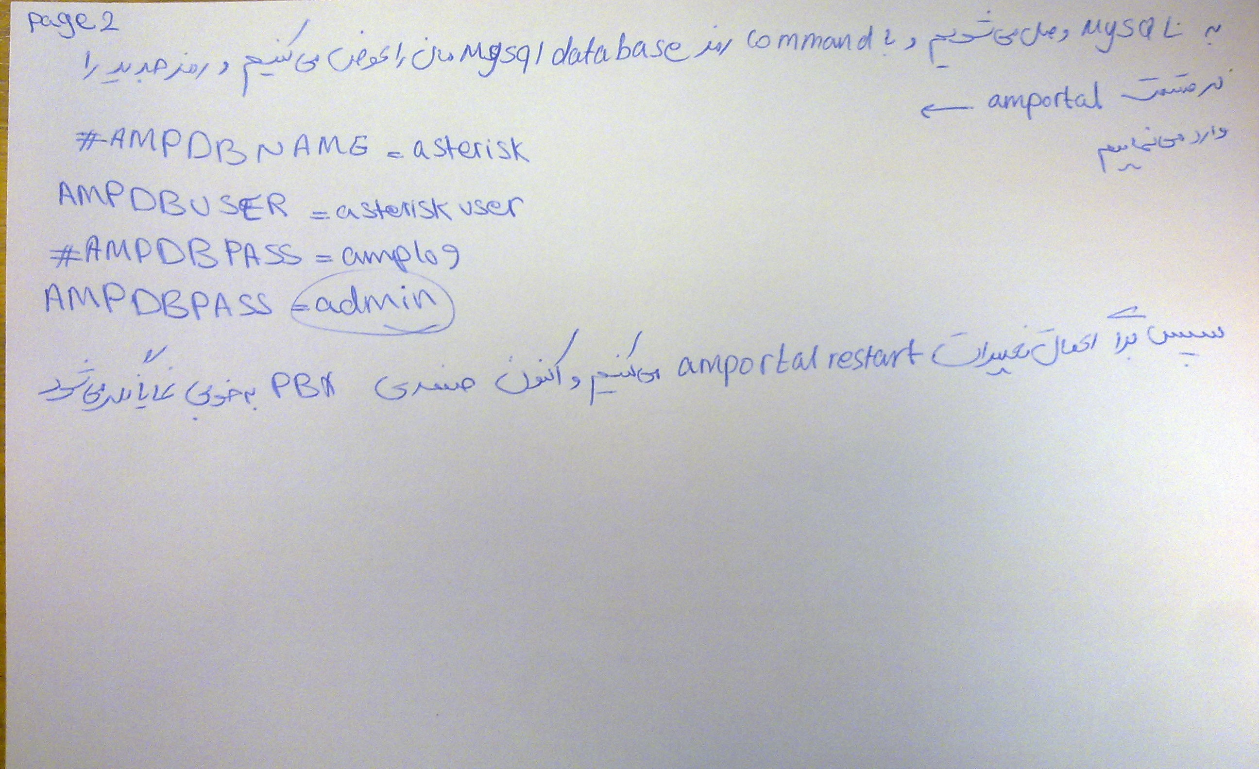

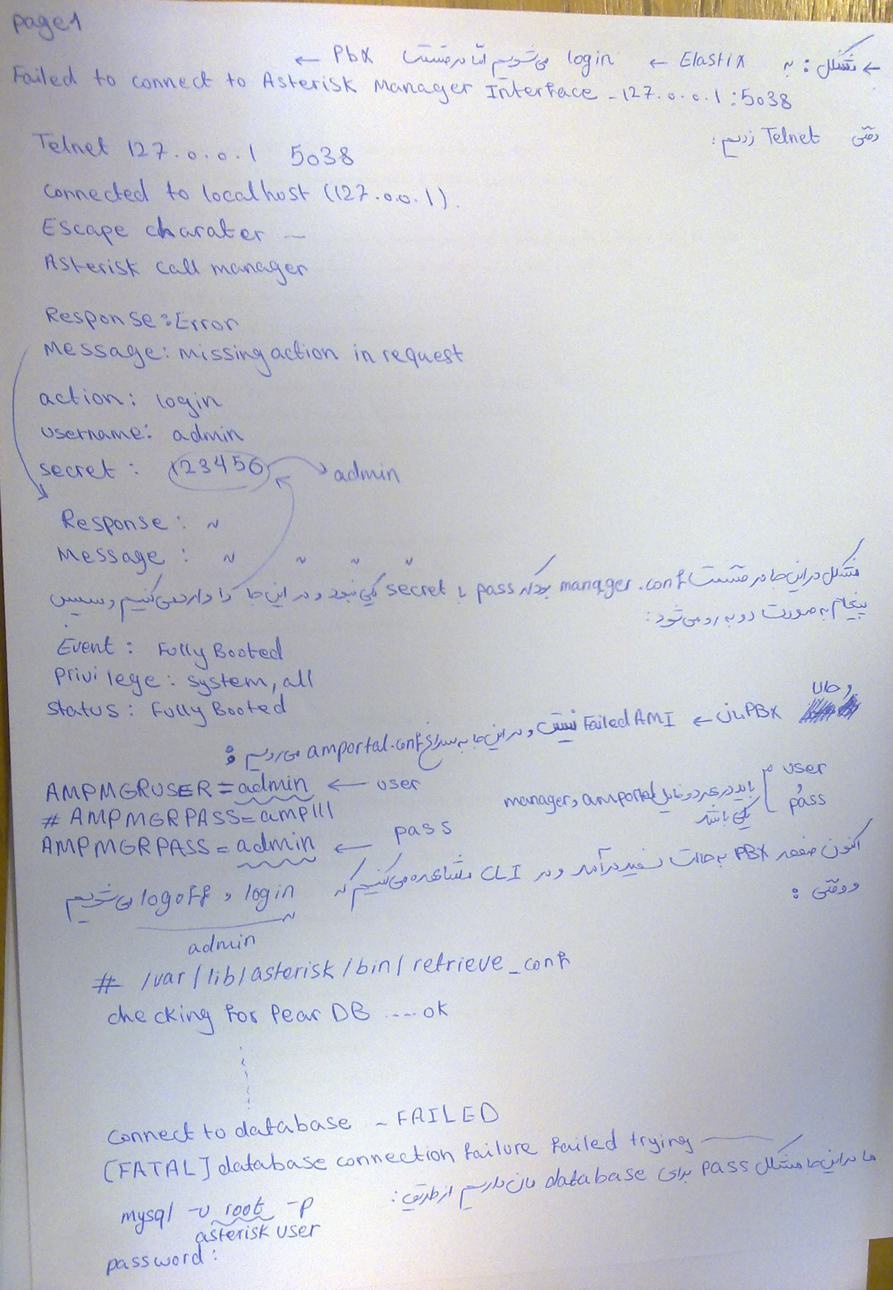

        دوست عزیز من این مشکل رو داشتم با نصب مجدد استریسک مشکلت قطعا حل می شه
        با تغییراتی که تو این فایل اعمال شده ارتباط بین اینترفیس ها قطع شده پس باید پسورد درست رو گیر بیاری و تو فایل هر جا پسورد خواسته بزنی یا استریسک رو مجدد نصب کنی ویا از بک آپ های قبلی فایل رو بردار رو این جایگزین کن.
          اینم جواب مشکل به وجود اومده::thumbsupsmileyanim:
نام:	201305211541.jpg
اندازه:	1,009.9 KB
شناسه:	16919
نام:	201305211552.jpg
اندازه:	908.8 KB
شناسه:	16920

            شما درست میگید اما دیگه نمیخواستم دوباره نصبش کنم passwordaro درست کردم.ممنون
