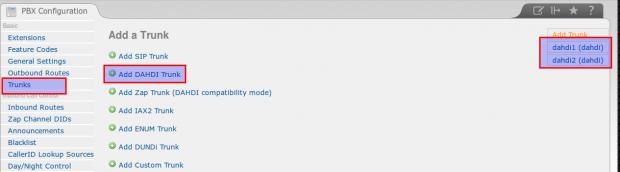

    بعدش از منوی pbx گزینه trunk و بعدش هم یک ترانک dahdi اضافه کرده مطابق شکل :

    بعد از اینکه ترانک رو ادد کردین مطابق شکل یه اسم برای ترانک تون انتخاب کرده و outgoin seting رو روی g1 میزارین و بعدش هم که save رو بزنید تا تغییرات اعمال بشود:
نام:	Selection_113.jpg
اندازه:	11.1 KB
شناسه:	17482
    همینطور به تعداد خط های که دارین ترانک dahdi اضافه کرده و یه اسم و یه outgoin setting براش انتخاب میکنید که میشه g4 , g3 , g2 ....
    من اینجا چون ۲ تا خط شهری دارم ۲تا ترانک درست کردم
    بعدش میرین به قسمت outbound route اونجا مطابق شکل میگید که مثلا هر کی سر شماره ۸ رو گرفت از dahdi 1 بره بیرون
