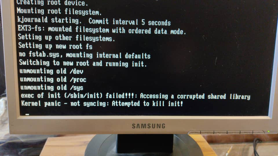

    سلام :
    با خطای kernel panic not syncing attempted to kill init elastix هنگام بالا آمدن الستیکس رو برو می شم .
    می خواستم ببینم به چه دلایل هست و راه حل آن چیست ؟ بدون پاک شدن کانفیک
    وژن : elastix (2.6.18-348.6.1.e15
    با تشکر
    سلام. خطای kernel panic بیشتر به خاطر پر شدن فضای هارد رخ میده. فضای هارد تون رو بررسی کنید اگر پر شده که خالی کنید مشکل حل میشه. با توجه به اینکه الستیکس دارید احتمالا رکورد تماس ها هم فعال هست و باعث پر شدن فضای هارد شده.
      چطور این کاربکنم
        این پیغام میده
          سلام. یه ایزو لینوکس مثل اوبونتو دانلود کنید. ایزو رو بوتیبل کنید و سرور رو با اون ایزو بوت کنید و بیارید بالا. بعد پارتیشن ها رو دونه دونه باز کنید و فضاش رو بررسی کنید و هر کدوم از فایل ها که نیاز هست حذف کنید.
