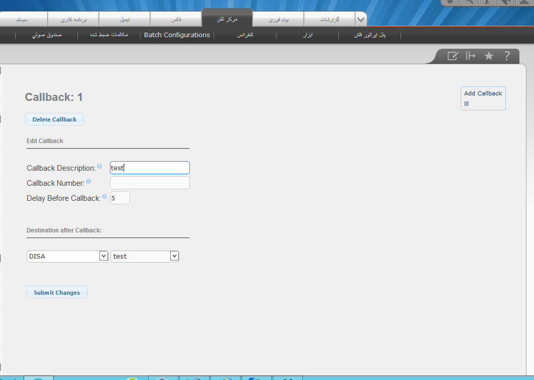

          این تصویر تنظیماتش
            خوب كال بك نامبرش رو چرا چيزي نذاشتين؟!
              میتونم هر چیزی قرار بدم؟ چطور باید تنظیم بشه؟
                CallBack Number همون شماره ای است که می خواهید وقتی تماس قطع شد، سیستم به اون شماره زنگ بزنه اگر اون را خالی بذارید، استریسک به همون شماره ای که بهش زنگ زدید تماس می گیره البته اگر outboun rout را طوری تعریف نکرده نباشید که پیش شماره بخواهد
                  در واقع اگر این قسمت را خالی بگذارید ، سیستم کالر آیدی شما را می گیره و با همان تماس می گیرد فقط باید دقت کنید که کالر آیدی شما به چه صورتی روی سسیستم می افتد و اگر پیش شماره ای داره در outbound route ، اون پیش شماره را حذف کنید

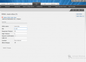

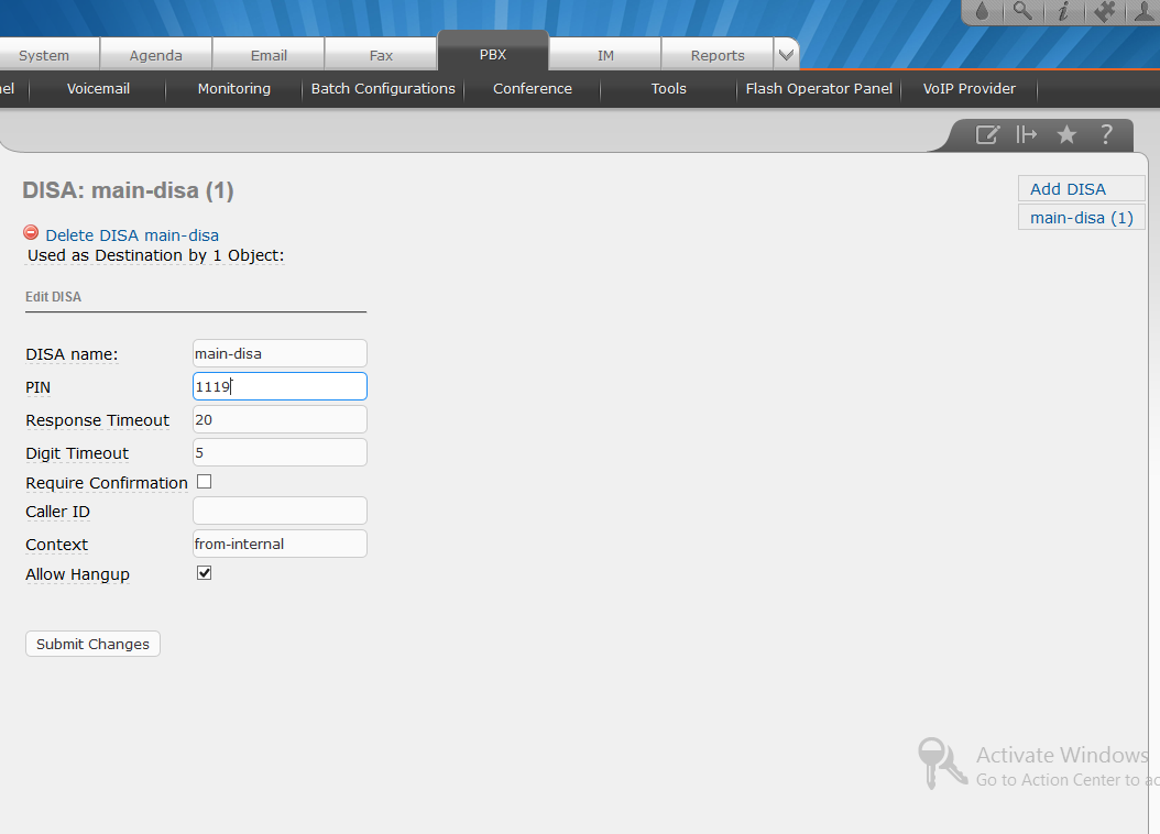

                          من مقصد این callback رو ی disa قرار دادم حالا callback بعد از قطع تماس,با شماره مشخص شده براش تماس میگیره و بعد از وارد کردن رمز disa ,من یه شماره داخلی یا شهری رو که میگیرم busy میده ممنون میشم راهنمایی بفرمایید

                            این هم تنظیمات disa
