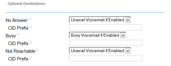

      با سلام خدمت دوستان عزیز
      می خوام وقتی از بیرون تماس به الستیکس میاد و داخلی میگیره, اگر داخلی مشغول بود یا جواب نداد دوباره برگرده به IVR و داخلی جدید بگیره.
      در ورژن جدید FreePBX این امکان گذاشته ولی متاسفانه از داخلی هم به یک داخلی دیگر زنگ میزنی مشغول باشه باز هم به IVR میره در صورتی که می خوام فقط وقتی زنگ از بیرون میاد این اتفاق بیفته . لطفا راهنمایی کنید
نام:	1.png
اندازه:	9.6 KB
شناسه:	17253
        میتونید برید این قسمت رو دستی در استریسک اضافه کنید:
