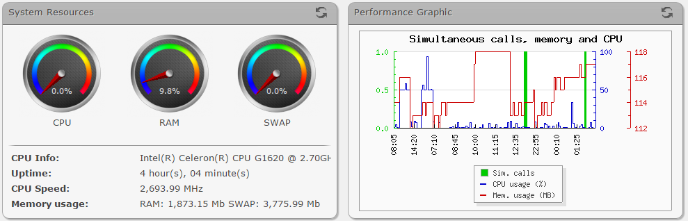

    این سرو هراز چندگاهی هنگ میکنه...!!!
    دوستان ممکنه نظر بدند که ممکنه مشکل از کجا باشه؟
    تماس های ورودی فقط یک خط هست و تعداد داخلی ها هم 8 داخلی
نام:	graph.png
اندازه:	52.2 KB
شناسه:	18964
    باتشکر از همه اساتید محترم

        چند ساعت که چک کردم رفته رفته Ram بالا میره و احتمالا وقتی پر میشه هنگ می کنه.
        در صورتی که هیچ تماسی هم برقرار نیست باز هم Ram بالا میره
