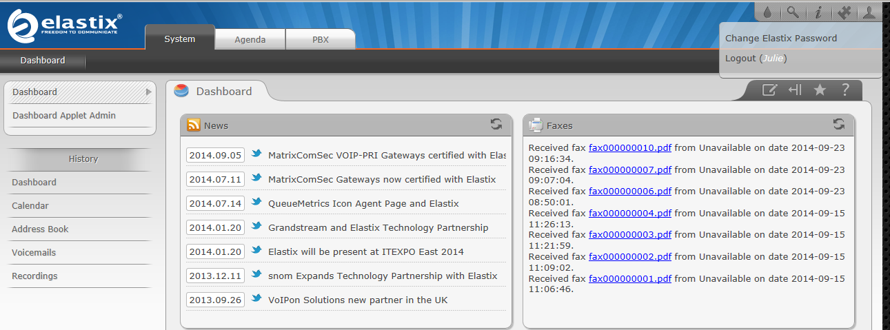

          بله لیستش قابل دیدن هست ولی نمیتونی فایل فکس را دانلودش کنی.
نام:	1.PNG
اندازه:	139.3 KB
شناسه:	17067
            با یوزر ادمین هم نمیتونید فکس ها رو دانلود کنین
            این یوزری که ساختین اصلا بهش پرمیژن فکس بهش ندادین که !
              چرا با یوزر admin میتونم فکس را دانلود کنم.
                خوب از عکسی که فرستادین معلوم بود کهایراد از یوزری هست که ساختین
                به یوزرتون پرمیژن فکس رو بدین
                تب یوزر که میرین و یه کاربر می سازین تو منوهای پرمیژنش تمام بخش های فکس رو تیک بزنید
                این یوزری که ساختین اصلا تب fax نداره خوب
                از اون قسمت داشبورد هم که فکس ها رو نشونتون میده نمی تونین دانلود کنین طبیعتا
