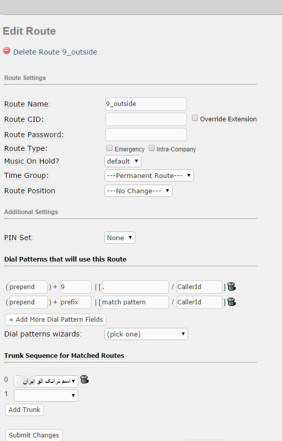

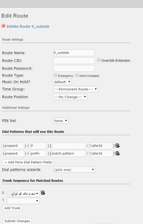

                          روت خروجی رو درست تعریف کردین ؟
                            #14
                            روت خروجی به صورت زیر هست
نام:	Elastix.png
اندازه:	65.3 KB
شناسه:	17042
                            روت خروجی هم تغییر خاصی ندادم جز این که قسمت destination که روی یکی از داخلی ها تنظیم کردم کار خاصی نکردم
