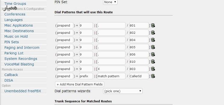

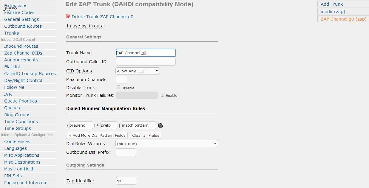

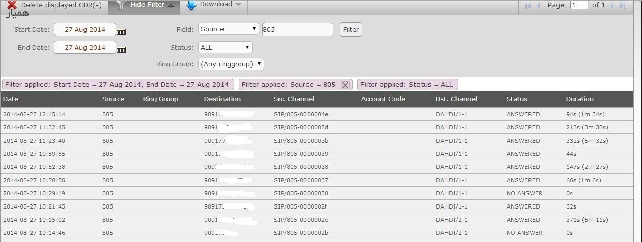

              الان روی داخلی 805 تنظیم کردم اما با این که روی 1 دقیقه محدود شده(60000) اما تصویر گزارش تماس ها رو گذاشتم بیشتر از یک دقیقه تماس داشتیم. تصویر تنظیمات ترانک و Outbound رو هم گذاشتم لطفن دوستان یه نگاه بیندازند. تشکر
نام:	upload.php?file=140919996746317_Trunk.jpg
اندازه:	72.5 KB
شناسه:	17038برای بزرگتر شدن عکس روی آن کلیک کنید
نام:	upload.php?file=1409199965403759_Report.jpg
اندازه:	87.9 KB
شناسه:	17039برای بزرگتر شدن عکس روی آن کلیک کنید
نام:	upload.php?file=1409199960848851_outbound.jpg
اندازه:	34.2 KB
شناسه:	17040

                        سلام در این لاگ که محدودیتی در تماس دیده نمیشه که اعمال شده باشه
                          -- Executing [s@macro-dialout-trunk:19Dial("SIP/805-00000328""DAHDI/g0/09337120142,300,"in new stack
                        دایال معمولی صورت گرفته و هیچ اپشنی استفاده نشده
                        کجا تغییرات رو انجام دادین؟
                        میشه بفرستین کجا و چه کار کردید؟
                        راستی بعد از تغییرات reload دادین به استریسک؟؟

                          تغییرات در فایل extensions_custom.conf انجام شده
                          بله ریلود انجام دادم
                          خط بعد از
                          [from-internal-custom] رو اضافه کردم
