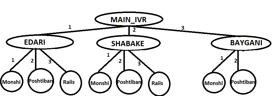

              از شما سپاسگذارم ولی ممنون میشم برام یه نمونه کوچیک بهم بگید...
              من متوجه شدم ولی هنوز درکش نکردم
نام:	111.png
اندازه:	18.2 KB
شناسه:	17009
                اینو نگاه کن
                فکر کنم بگیری مطلبو
                اولش با read یه فایل صوتی پخش میکنه میگه با سلام شما با شرکت فلان تماس گرفتید برای ارتباط با بخش اداری عدد یک ارتباط با واحد شبکه عدد 2 ارتباط با بخش بایگانی عدد 3 را فشار دهید
                بعد طرف مثلا عدد 2 رو وارد میکنه این عدد در متغیری که تو درستور read ست شده ذخیره میشه و خط بعد با دستور gotoif چک میکنی که چه عدد وارد شده و مثلا الان که عدد 2 وارد شده اونو به یه کانتکس که خودش هم یه IVR هست هدایت میکنی
                دوباره تو اون کانتکس با read یه فایل صوتی پخش میکنی که میگه ارتباط با منشی عدد 1 ارتیاط با پشتیبانی عدد 2 و ارتباط با رئیس عدد 3 را فشار دهید
                اینجا هم مثل قبلی اون عدد وارد شده رو توسط اون متغیری که معلوم کردی چک میکنی که طرف چی وارد کرده بعد با gotoif اونو به جایی که میخوایی راهنمایی میکنی حالا میتونه مثل این شکل الان دیگه به یه داخلی وصلش کنی یا دوباره به یه کانتکس دیگه که اونم یه جور IVR هست هدایتش کنی
                دیگه نمیدونم چه جوری بگم که متوجه بشی
