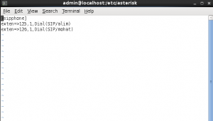

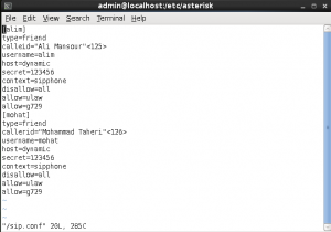

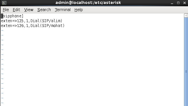

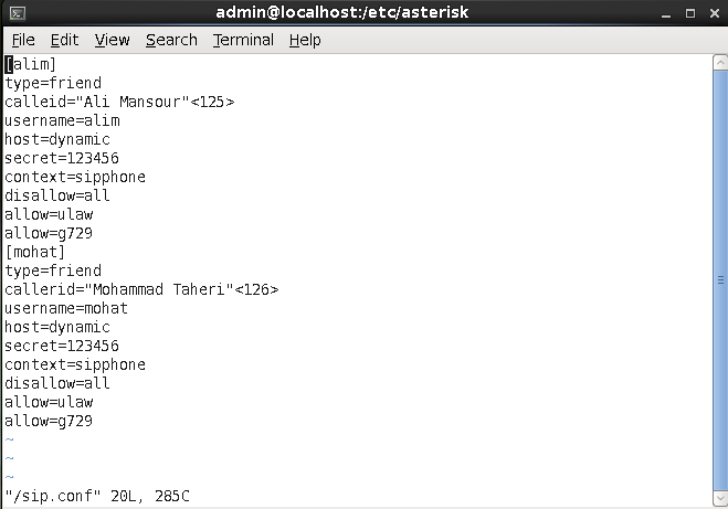

      من الان اگه اشتباه نکنم (عکس اول)تونسم دو تا کاربر ایجاد کنم و در عکس دوم تونسم برای این دو کاربر داخلی تعریف کنم حالا باید در ادامه چیکار کنم ؟ لطفا در سطح بایین توضیح بدینClick image for larger version
ID:	17314 بازم هم مشکلم سر اینکه چطور میتونم تست بگیرم از کارم !؟
