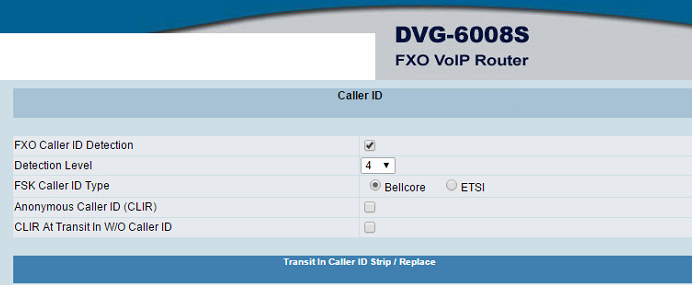

    اینم تنظیمات کالر آیدی گیتوی
نام:	sdssdsssss.png
اندازه:	72.3 KB
شناسه:	19228

        در گیت وی باید تنظیماتی مربوط به کالر ایدی باشه که گزینه های اون احتمالا ring , before ring , after ring باشه
        اون قسمت رو تغییر بدین و تست بگیرید.
          اینکارو کردم
          یه قسمت داره که نمایش کالرآیدی قبل از زنگ دوم یه همچین چیزی
          اونم تیکش خورده
          اما همش این لاگ تو استریسک میاد و کالر آیدی روبروش همون آیدیه فقط :701
          Executing [0@from-trunk:1] NoOp("SIP/gateway-00000093", "Catch-All DID Match - Found 0 - You probably want a DID for this.") in new stack
            نه در حد یه تیک نیست چند تا گزینه داره که باید با هر کدوم از اون موارد تست بگیرید تا ببینید در کدوم حالت ها ok میشه

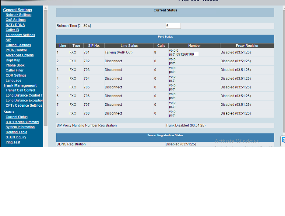

              من در حال حاضر در قسمت current status ویپ گیتوی کالر آیدی شماره ای که زنگ می زند را می بینم(عکس زیر)
نام:	axxxxxxxxx.png
اندازه:	230.1 KB
شناسه:	17233
              فقط نمی دونم چجوری می تونم بفرستمش سمت استریسک؟!!!

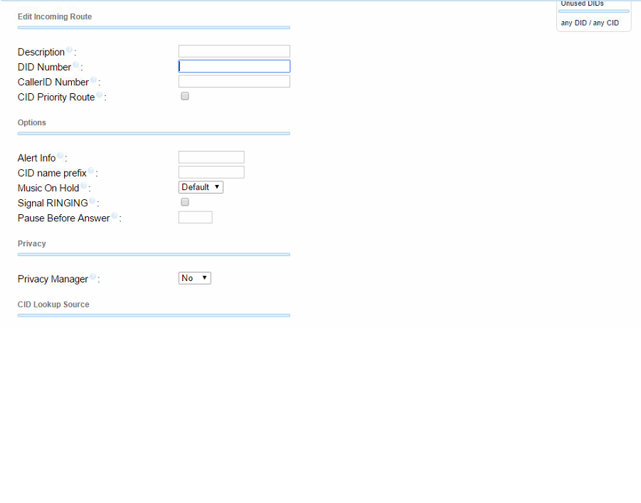

              تنظیمات inbound route به شکل زیر هست، مشکلی نداره؟
نام:	ax2.png
اندازه:	55.8 KB
شناسه:	17234
                روت ورودی تون مشکلی نداره. اگه گیت وی کالر ایدی رو دریافت کنه میفرسته سمت استریسک و نیازی نیست شما کار خاصی انجام بدین.

                  متاسفانه تو cli هیچ شماره ای نمی فته و فقط جلوی کالرآیدی شماره ای که در ویپ گیتوی ست شده است را می اندازد یعنی 701
                    از تنظیمات گیت وی تون هست . اونو بررسی کنید
