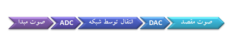

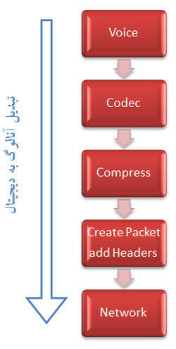

    صوت یا صدای انسان سیگنالی آنالوگ است. بنابراین در مبدأ از یک مبدل سیگنال آنالوگ به دیجیتال، استفاده می شود. با توجه به اینکه صوت می بایست جهت انتقال از طریق شبکه IP به بسته هایی از جنس دیتا تبدیل شوند، دیجیتال شدن سیگنال صوت انجام می پذیرد. همانطور که در شکل زیر مشاهده می کنید در طی مراحل تبدیل آنالوگ به دیجیتال، تبدیل کدک ها نقش مهمی ایفا می کند که برای اطلاع از نحوه کارکرد کدک ها و انواع آن ها می توانید به لینک زیر نوشته مهندس سهیل تهرانی پور مراجعه کنید. جزییات روش را در شکل زیر می توانید مشاهده کنید.
    محاسبه پهنای باند لازم برای مکالمات VoIP
    کدک در ویپ VoIP
    برای بزرگتر شدن عکس روی آن کلیک کنید  نام:	Codec.jpg نمایش ها:	1 اندازه:	24.2 KB شناسه:	19144

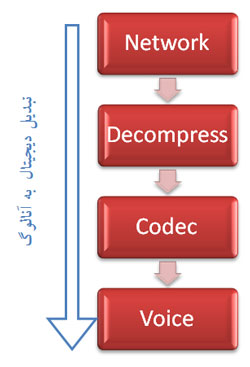

    در انتهای انتقال نیز، عمل عکس آن انجام خواهد پذیرفت. سیگنال دیجیتال که از طریق شبکه IP انتقال یافته، در مقصد و توسط یک تبدیل کننده از حالت سیگنال دیجیتال به آنالوگ تبدیل خواهد شد.
    دیکد (decod) کردن در ویپ (VoIP)
    برای بزرگتر شدن عکس روی آن کلیک کنید  نام:	DAC.jpg نمایش ها:	1 اندازه:	18.5 KB شناسه:	19145

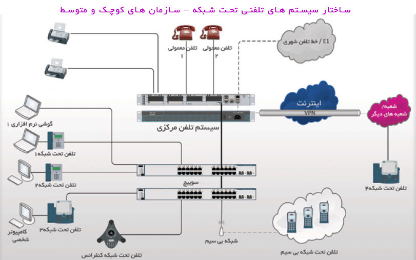

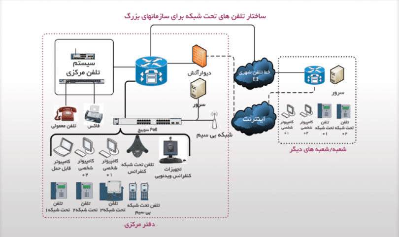

    در انتها نمونه هایی از ساختار سیستم های مبتنی بر ویپ برای سازمان کوچک و ساختار VoIP برای سازمان بزرگتر آورده شده است.
    برای بزرگتر شدن عکس روی آن کلیک کنید  نام:	VoIPsmall.jpg نمایش ها:	1 اندازه:	58.6 KB شناسه:	19147
    برای بزرگتر شدن عکس روی آن کلیک کنید  نام:	VoIP.jpg نمایش ها:	1 اندازه:	57.1 KB شناسه:	19148
