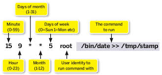

    حال برای اینکه استریسک در یک زمان معین خاموش و روشن (یعنی start و stop) شود باید دستو زیر رو در crontab -e بنویسیم .
    مثلن سرویس استریسک هر روز در ساعت 19:00 stop و در ساعت 07:00 start شود :
    0 7 * * * /etc/init.d/asterisk start
    0 19 * * * /etc/init.d/asterisk stop

        توی مسیر var/spool/cron فایلی به نام root باید ساخته شده باشه بازش کنید ببینید این دستوری که دادین توی root ذخیره شده .
        اگه نبود به صورت زیر عمل کنید :
        29 12 * * * root /etc/init.d/asterisk stop
        service crond restart
