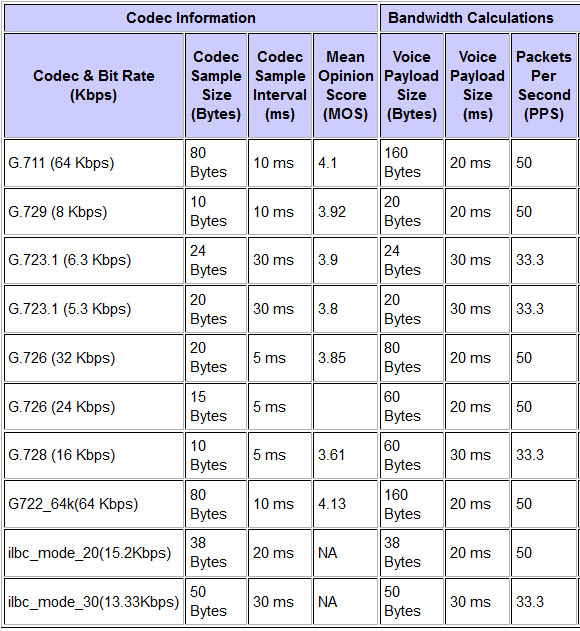

کلمه Codec از تلفیق دو کلمه Coder-Decoder ساخته شده است. تبدیل موج آنالوگ به دیجیتال، پروسه فشرده سازی را کدک (Codec) گویند. کدک ها از امواج آنالوگ در فاصله های زمانی معین (time interval) نمونه برداری کرده و برای هر نمونه مقداری را اختصاص می دهند. در جدول زیر انواع کدک های صدا و برخی ویژگی های آن ها، آورده شده است.
![برای بزرگتر شدن عکس روی آن کلیک کنید نام: linux-zone.org-forums-codec.jpg نمایش ها: 1 اندازه: 128.8 KB شناسه: 19069](filedata/fetch?id=19069&d=1630493010)

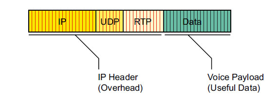

هدر IP :
”هدر IP” به سرآیند IP و UDP و RTP بسته ها اطلاق می شود.
![برای بزرگتر شدن عکس روی آن کلیک کنید نام: linux-zone.org-forums-ip-header.jpg نمایش ها: 2 اندازه: 23.2 KB شناسه: 19070](filedata/fetch?id=19070&d=1578881292)
Voice Payload تولید شده توسط کدک شامل دیتای صدا می شود.
UDP : این پروتکل 8 اکتت را اضافه می کند که وظیفه Route کردن به سمت مقصد را بر عهده دارد. همانطور که می دانید یک پروتکل Connectionless بوده و تضمینی برای رسیدن بسته نمی کند.
IP : شامل 20 اکتت می باشد که مسئول رساندن داده به مقصد است.
RTP : شامل 12 اکتت است که اجازه بازسازی نمونه ها با ترتیب درست را می دهد. همچنین مکانیزمی برای اندازه گیری jitter و delay ارائه می کند.
در مجموع هدر های IP/UDP/RTP مقدار ثابت 40 اکتت را به عنوان سرایند اضافه می کند.

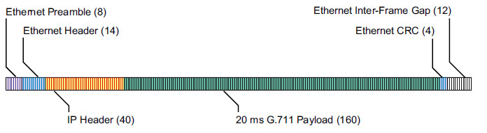

اغلب انتقال های ارتباطی VoIP از طریق اترنت انجام می شود. همانطور که در شکل زیر مشاهده می کنید، در بسته های اترنت به ترتیب 8 اکتت را به Ethernet Preamble و 14 اکتت بعدی برای آدرس MAC مبدا و مقصد، 4 اکتت هم برای CRC و در نهایت 12 اکتت هم به عنوان Gap در نظر گرفته می شود.
نتیجه نهایی به عنوان سربار اترنت 38 اکتت خواهد بود.

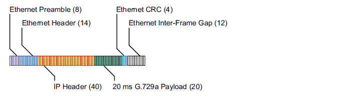

کدک G.729a – 8Kbps و دوره زمانی نمونه ها 10 ms
2 فریم به ازای هر بسته (20ms)
هدر IP استاندارد
وسیله ارتباطی اترنت
![برای بزرگتر شدن عکس روی آن کلیک کنید نام: linux-zone.org-forums-g729.jpg نمایش ها: 2 اندازه: 21.9 KB شناسه: 19073](filedata/fetch?id=19073&d=1578881292)
در هر 20 میلی ثانیه یک بسته فرستاده می شود پس در هر ثانیه 50 بسته می فرستیم.
Payload بدین صورت به دست می آید :
در مجموع خواهیم داشت :
بنابر این پهنای باند مورد نیاز برابر است با :

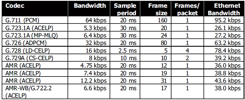

در شکل زیر انواع کدک های موجود به همراه پهنای باند لازم (با توجه به مقادیر فرضی طبق مثال های ارائه شده ) آورده شده است.
![برای بزرگتر شدن عکس روی آن کلیک کنید نام: linux-zone.org-forums-additional.jpg نمایش ها: 2 اندازه: 113.4 KB شناسه: 19075](filedata/fetch?id=19075&d=1578881293)

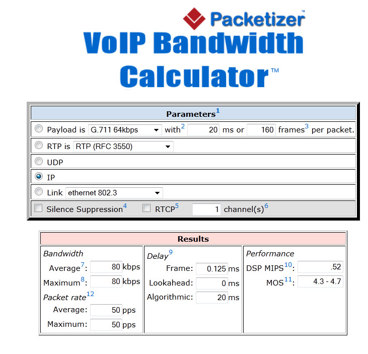

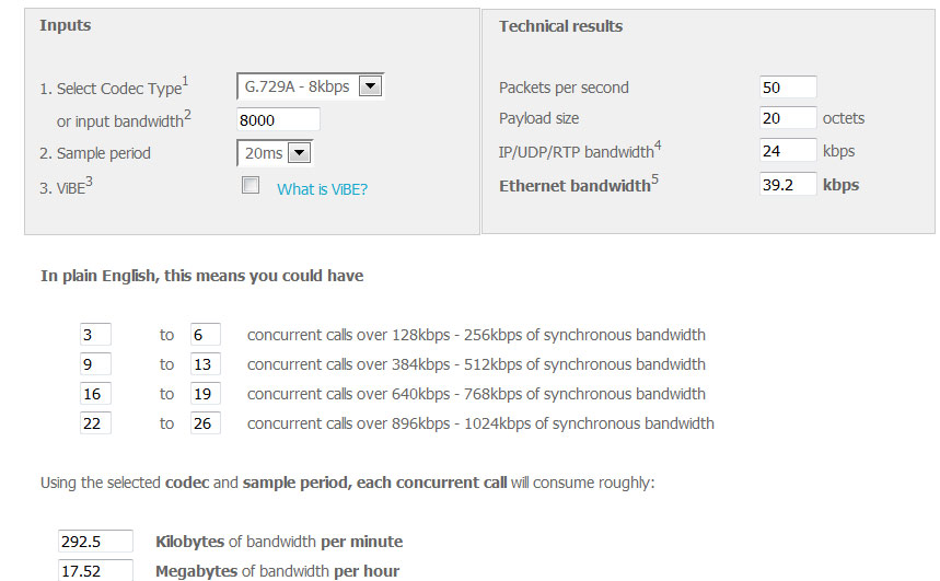

ابزار های مفید برای محاسبه پهنای باند:

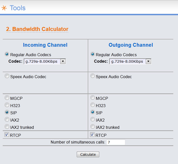

Asterisk Guru:
![برای بزرگتر شدن عکس روی آن کلیک کنید نام: linux-zone.org-forums-guru.jpg نمایش ها: 2 اندازه: 64.1 KB شناسه: 19076](filedata/fetch?id=19076&d=1578881293)
RHEID:
![برای بزرگتر شدن عکس روی آن کلیک کنید نام: linux-zone.org-forums-rheid.jpg نمایش ها: 2 اندازه: 73.7 KB شناسه: 19077](filedata/fetch?id=19077&d=1578881293)
BandCalc:
![برای بزرگتر شدن عکس روی آن کلیک کنید نام: linux-zone.org-forums-bancalc.jpg نمایش ها: 2 اندازه: 90.6 KB شناسه: 19078](filedata/fetch?id=19078&d=1578881293)

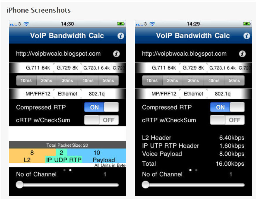

نرم افزار نسخه گوشی های آیفون برای محاسبه پهنای باند
![برای بزرگتر شدن عکس روی آن کلیک کنید نام: linux-zone.org-forums-iphone.jpg نمایش ها: 1 اندازه: 98.8 KB شناسه: 19079](filedata/fetch?id=19079&d=1542050246)
هدر IP استاندارد
وسیله ارتباطی اترنت
20ms * 50 = 1s
8000 / 50 = 160 bit => 160 bits / 8 = 20 octet
40 octet - ip سربار
38 octet - سربار اترنت
20 + 40 + 38 = 98 octet
98 * 50 * 8 = 39.2 kbps
