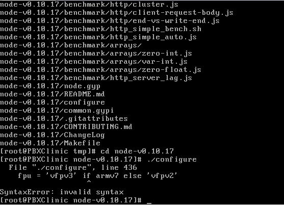

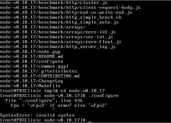

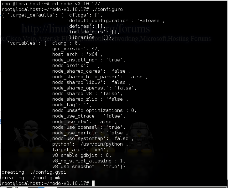

                این خطارو میده زمان نصب دستی بسته.
                ./configure
                من می نویسم و بعدش خطا میده.البته قبلش هم وارد پوشه شدم.
                  [ATTACH=CONFIG]1773[/ATTACH]
                  این خطا به خاطر به روز نبودن Peython می باشد.که با نصب آن و یا نصب نسخه ی قدیمی تر Nidejs حل میشود.

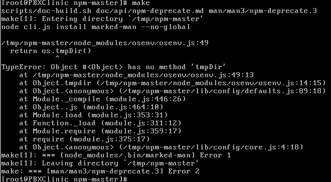

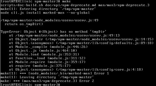

                    من این nodejs نصب کردم ولی از الآن به بعدش دیگه نمی دونم چطوری npm نصب کنم.من نسخه های مختلف npm از سایت زیر دانلود کردم اما همشون خطا می دن و نیاز به فایل های مختلفی دارن.
                    http://rpmfind.net/linux/rpm2html/search.php?query=npm&submit=Search+...&system=&arc h=
                    آخرشم رفتن از خودت https://github.com/npm/npm دانلود کردم دستور
                    ./configure && make && make install
                    دادم اما بازم نصب نکرد و خطا داد

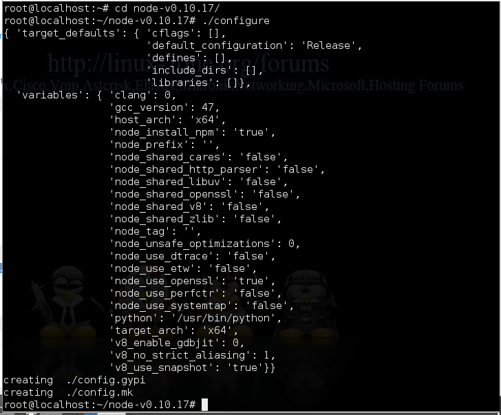

                      سلام پیش نیاز ها رو نصب کردین مثل gcc و ... ؟؟؟
                      والا من که بدون مشکل پیش رفتم:
نام:	node.png
اندازه:	127.7 KB
شناسه:	17151
                      شما مشکل dependency دارین

                          نوشته شده توسط Backtrack مشاهده پست
                          [ATTACH=CONFIG]1777[/ATTACH]
                          شما داری Node نصب میکنی؟؟
                          من از اون رد شدم و دارم npm نصب می کنم.

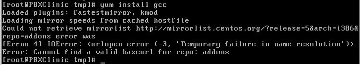

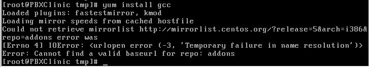

                            #14
                            شما بزن :
                            yum install gcc
                            خودش بقیه چیزها رو هم نصب میکنه
                            در مورد سوال دوم ربطی به نسخه نداره به هر حال روی هر نسخه ای که باشید باید پیش نیازهای ari رو نصب کنید
                            خوب استریسک که صرفا یه سرویسه و با خودش پیش نیازهای بالا رو که نصب نمیکنه. سیستم عاملتون باید این پیش نیازها روش نصب باشه
                              #15
                              ممنون از راهنمایی تون.(می خواستم فقط تصویر ارسال کنم.ولی نمی شد بدون متن اینکارو کرد)
نام:	yum install.JPG
اندازه:	35.8 KB
شناسه:	17153
