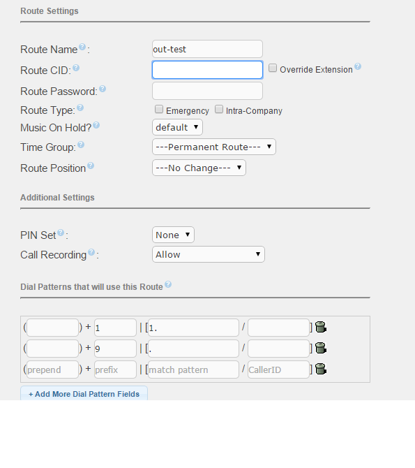

1-از چه نوع ترانکی بین سرور و گیت وی استفاده کنم (هم بر روی الستیکس و هم بر روی گیت وی )؟
البته من ترانک هم ایجاد کردم با همچین مشخصاتی :
پترن رو به صورت .|9 قرار دادم و
peer details :
secret=3xxxxxxx
username=3xxxxxxx
host=10.10.x.x
disallow=all
canreinvite=on
allow=ulaw,g729,g723,alaw,g722
type=peer
trunk=yes
out bound :
inbound :

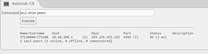

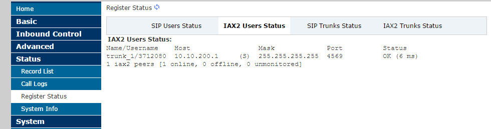

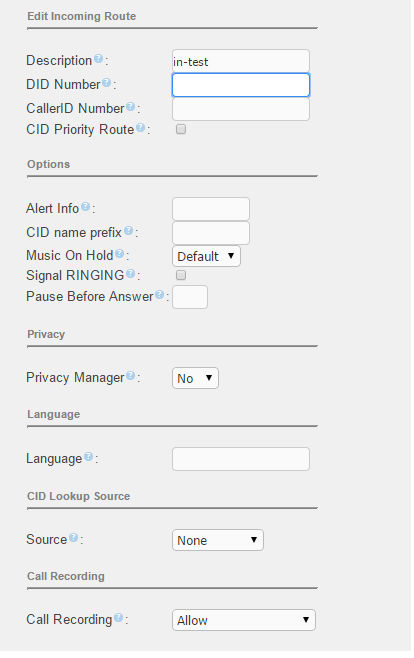

2- نحوهی دقیق ساخت INBOUND & OUT BOUND & TRUNK به چه صورته البته من ترانک ساختم و گیت وی من تراتک رو شناخته
مطمینا کم و کسری زیاد داره ممنون میشم راهنمایی کنید .
