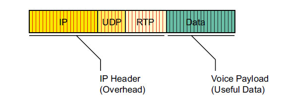

    هدر IP :
    ”هدر IP” به سرآیند IP و UDP و RTP بسته ها اطلاق می شود.
    برای بزرگتر شدن عکس روی آن کلیک کنید  نام:	ipheader.jpg نمایش ها:	2 اندازه:	23.2 KB شناسه:	18054
    Voice Payload تولید شده توسط کدک شامل دیتای صدا می شود.
    UDP: این پروتکل ۸ اکتت را اضافه می کند که وظیفه Route کردن به سمت مقصد را بر عهده دارد. همانطور که می دانید یک پروتکل Connectionless بوده و تضمینی برای رسیدن بسته نمی کند.
    IP: شامل ۲۰ اکتت می باشد که مسئول رساندن داده به مقصد است.
    RTP: شامل ۱۲ اکتت است که اجازه بازسازی نمونه ها با ترتیب درست را می دهد. همچنین مکانیزمی برای اندازه گیری jitter و delay ارائه می کند.
    در مجموع هدر های IP/UDP/RTP مقدار ثابت ۴۰ اکتت را به عنوان سرایند اضافه می کند.
    البته قابل ذکر است که روش هایی برای کاهش سربار هدر های IP وجود دارند که می توان به cRTP یا RTP فشرده شده اشاره کرد. البته این مسئله به صورت گسترده پیاده سازی نشده است و انتظار می رود در آینده استفاده از آن بیشتر شود.

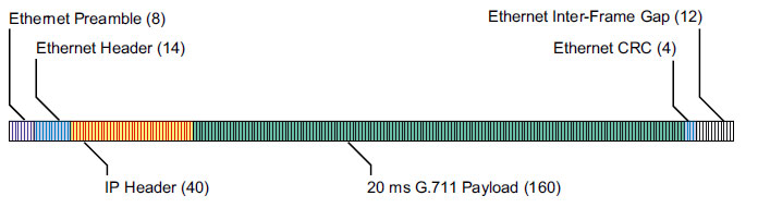

    وسیله ارتباطی :
    اغلب انتقال های ارتباطی VoIP از طریق اترنت انجام می شود. همانطور که در شکل زیر مشاهده می کنید، در بسته های اترنت به ترتیب ۸ اکتت را به Ethernet Preamble و ۱۴ اکتت بعدی برای آدرس MAC مبدا و مقصد، ۴ اکتت هم برای CRC و در نهایت ۱۲ اکتت هم به عنوان Gap در نظر گرفته می شود.
    نتیجه نهایی به عنوان سربار اترنت ۳۸ اکتت خواهد بود.

    کدک G.711 – ۶۴Kbps و دوره زمانی نمونه ها ۲۰ ms .
    1 فریم به ازای هر بسته (۲۰ms)
    هدر IP استاندارد
    وسیله ارتباطی اترنت
    برای بزرگتر شدن عکس روی آن کلیک کنید  نام:	g711.jpg نمایش ها:	2 اندازه:	25.8 KB شناسه:	18055

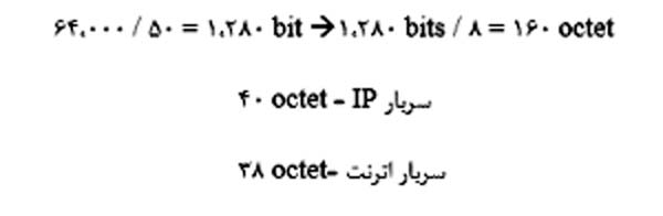

    رابطه های زیر را برای به دست آوردن مقادیر نهایی استفاده می کنیم :
    (PPS = (codec bit rate)/ (voice payload size
    Bandwidth = total packet size * PPS
    در هر ۲۰ میلی ثانیه یک بسته فرستاده می شود پس در هر ثانیه ۵۰ بسته می فرستیم. (۲۰ms * 50 = 1s)
    Payload بدین صورت به دست می آید :
    برای بزرگتر شدن عکس روی آن کلیک کنید  نام:	calculate.jpg نمایش ها:	1 اندازه:	6.2 KB شناسه:	18056
    در مجموع خواهیم داشت : ۱۶۰ +۴۰ + ۳۸ = ۲۳۸ اکتت
    بنابر این پهنای باند مورد نیاز برابر است با : ۲۳۸ * ۵۰ * ۸ = ۹۵,۲ Kbps

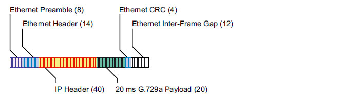

    کدک G.729a – ۸Kbps و دوره زمانی نمونه ها ۱۰ ms .
    2 فریم به ازای هر بسته (۲۰ms)
    هدر IP استاندارد
    وسیله ارتباطی اترنت
    برای بزرگتر شدن عکس روی آن کلیک کنید  نام:	g729.jpg نمایش ها:	2 اندازه:	21.9 KB شناسه:	18057
    برای بزرگتر شدن عکس روی آن کلیک کنید  نام:	calculate3.jpg نمایش ها:	1 اندازه:	5.3 KB شناسه:	18058
    در مجموع خواهیم داشت : ۲۰ +۴۰ + ۳۸ = ۹۸ اکتت
    بنابراین پهنای باند مورد نیاز برابر است با : ۹۸ * ۵۰ * ۸ = ۳۹,۲ Kbps

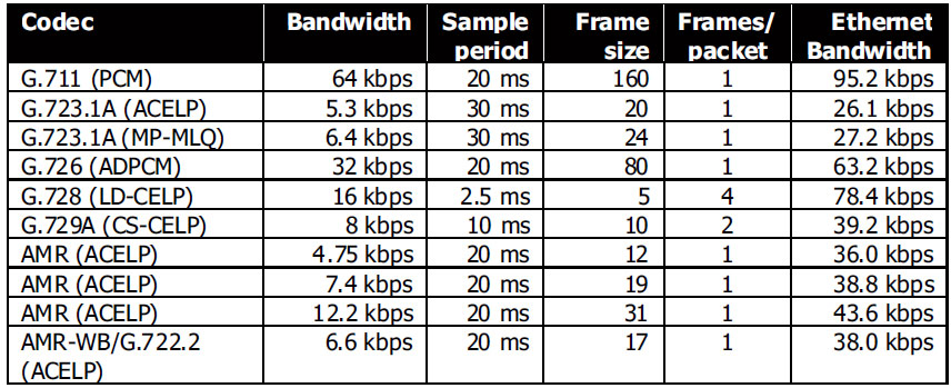

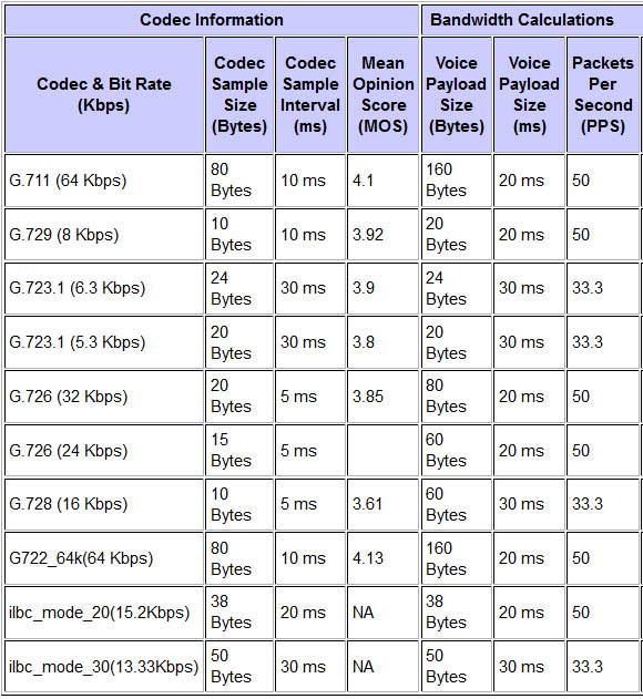

    در شکل زیر انواع کدک های موجود به همراه پهنای باند لازم (با توجه به مقادیر فرضی طبق مثال های ارائه شده ) آورده شده است.
    برای بزرگتر شدن عکس روی آن کلیک کنید  نام:	additional.jpg نمایش ها:	2 اندازه:	113.4 KB شناسه:	18059

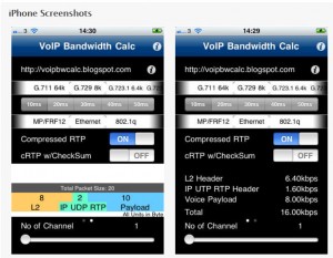

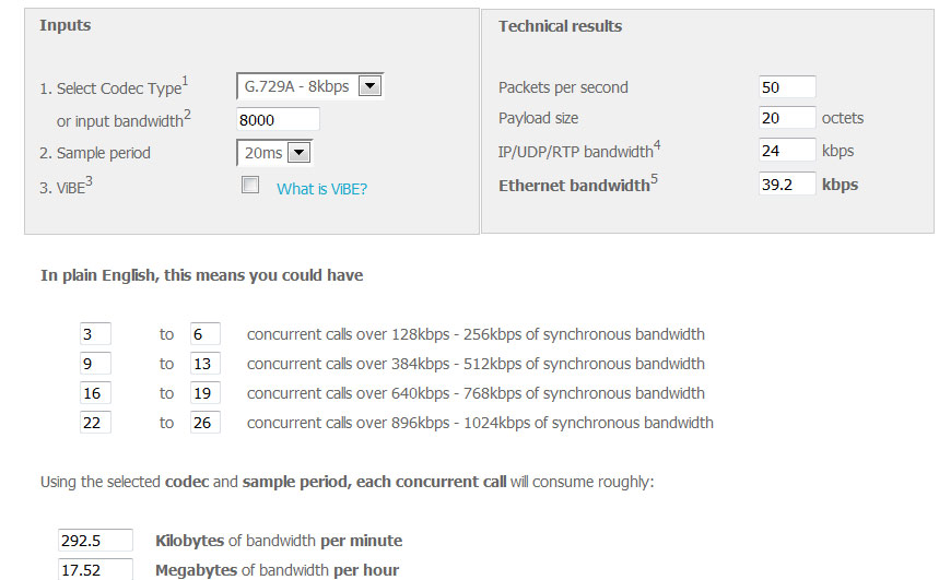

    ابزار های مفید برای محاسبه پهنای باند :

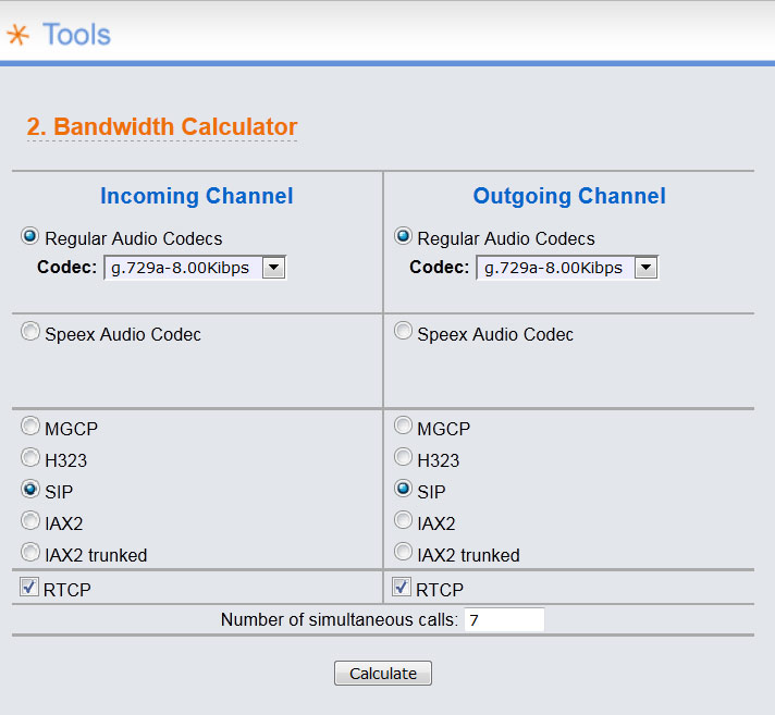

    http://www.asteriskguru.com/tools/bandwidth_calculator.php
    Asterisk Guru :
    برای بزرگتر شدن عکس روی آن کلیک کنید  نام:	guru.jpg نمایش ها:	2 اندازه:	64.1 KB شناسه:	18060

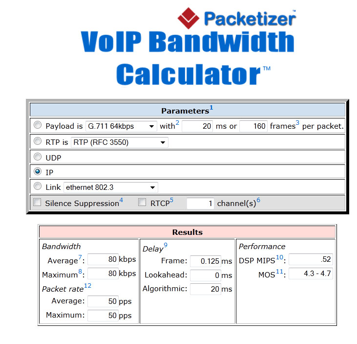

    RHEID :
    http://voip.rheid.com/voip-faqs/voip-bandwidth-calculator.html
    برای بزرگتر شدن عکس روی آن کلیک کنید  نام:	rheid.jpg نمایش ها:	2 اندازه:	73.7 KB شناسه:	18061
