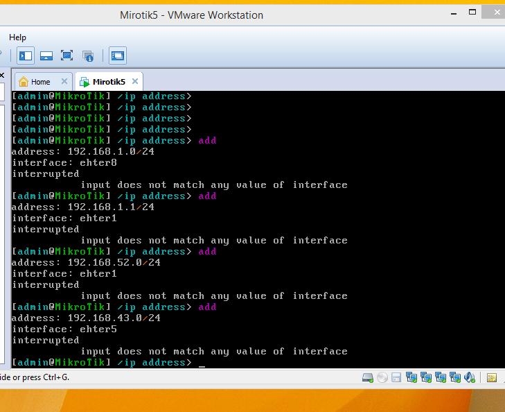

        سلام با این کامند میتونید به اینترفیس هاتون توی میکروتیک ip بدین :
        [admin@MikroTik] > ip address add interface=ether5 address=X.X.X.X/24
        به جای X آی پی رو وارد کنید و بعدش هم subnet رو وارد میکنید .
          ممنون عزیز ولی تو عکس ببینید نمیشه
          interrupted
          input does not match any avlue of interface

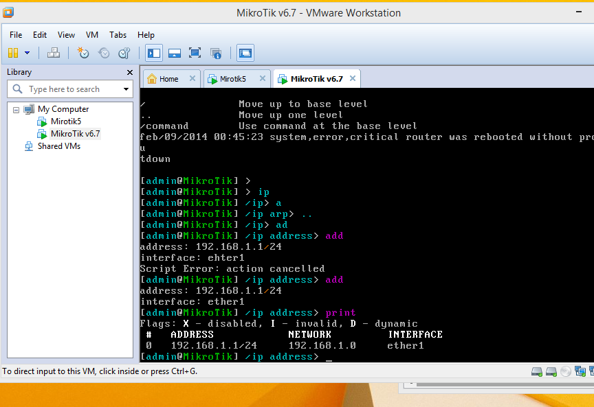

            الان درست شد ای پی رو ادد کردم
            اونجا خراب نوشتم ether1
            ولی الان چرا وصل نمیشه با وین باکس

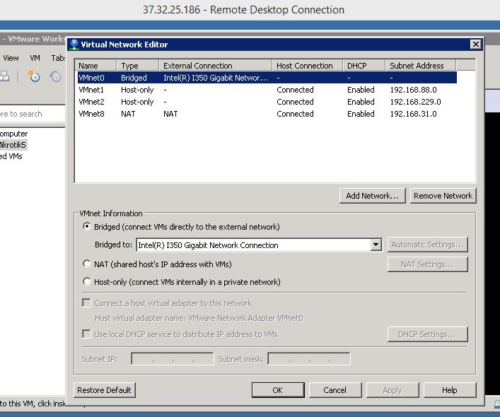

                      دو : کارت شبکه wmware رو bridge گذاشتین ؟ زیر گزینه bridge یه تیک داره اونو زدی ؟ (replicate physical network caonnection state)

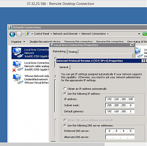

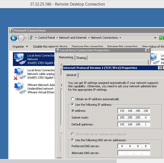

                        روی وی پی اس ایران برنامه vmware نصب کردم وی پی اس خودش ای پی ولید داره که با پورت 3389 میتونم بهش ریموت بزنم وصل بشم فایروال ویندوز سرور هم خاموش کردم تو برنامه vmware حالت
                        bridged انتخاب کردم مثل اموزش خود حالت bridged هم که تو ماشین مجازی روی اتوماتیک بود بردم روی کانکشن اصلی که اینترنت میده اگر بخواید عکس میزارم تو ماشین مجازی هم ای پی اصلی سرور رو ادد نکردم ای پی که این قسمت بود رو ادد کردم پکیج IPV6 هم نصب نکردم نمیدونم کجاست بازم ممنون از شما اگر زحمتی نیست ایدی یاهو اگر دارین بدین ممنون میشم

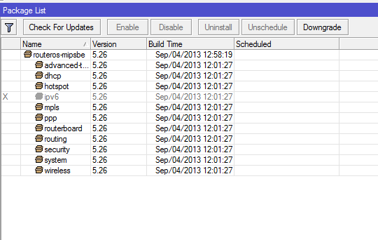

                          برای چک کردن این که ipv6 توی میکروتیک نصب هست یا نه میتونی از مسیر system گزینه packages رو انتخاب کنی بعد از صفحه ای که باز میشه لیست پکیج های نصب شده توی میکروتیک رو نشون میده همونطور هم که تصویر میبینی منم غیر فعالش کردم . اگر فعال بود روی گزینه unistall یا disable کلیک کن بعد از اینکه پاک شد یه دور میکروتیکت فکر کنم ریست میشه .
