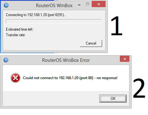

    سلام بر اساتید محترم
    من ip رو داخل قسمت address اضافه میکنم ولی با آی پی وارد نمیشه فقط با مک وارد میشه
    حتی داخل وین باکس هم که سرچ میکنه روتر ها رو پیدا میکنه آی پی رو که ست کردم رو هم نشون میده ولی با آی پی وارد نمیشه
    لطفا راهنمایی کنید... .
    چه ارروری میده ؟
      یکبار روتر ریست فکتوری کن مشکلتون حل میشه.سعی کنید ورژن جدید روی روترتون آپگرید کنید.زیاد سخت نگیرید.بعد از ریست سعی نکنید رست کانفیگ مجدد بزنید چون تنظیمات اولیه از بین میبره و همین اتفاقی که الان برای شما افتاده مجددا تکرار میشه.

        این ارور رو میده:برای بزرگتر شدن عکس روی آن کلیک کنید
نام:	winbox.png
اندازه:	13.1 KB
شناسه:	17238
        با مک وارد میشه ولی با آی پی که براش تعریف میکنم وارد نمیشه
        آی پی رو هم با هر کلاسی که باشه رو هم براش تعریف کردم.

          این ارور زمانی اتفاق می افته که شما ای پی آدرس لیست که تعریف کردید با اینترفیس خروجی شما یکسان نیست.دقت بفرمایید در قسمت آدرس اینترفیس درست انتخاب کنید.اگر منظور درست متوجه نشدید بفرمایید با عکس براتون بفرستم.
            اینترنت فیس رو درست انتخاب میکنم
            کابل رو زدم به Ether1 اینترفیس رو هم Etehr1 انتخاب می کنم.
              سلام وقت بخیر:))
              دوست عزیز آیا ip که انتخاب کرده اید در رنج کارت شبکه دستگاه شما است، وقتی که با مک وارد می شود یعنی اینکه arp به دستگاه میروتیک میرسد ولی اگر با ip وصل نمی شود دو دلیل داره یا درخواست arp به میکروتیک نمی رسد یا اینکه به میکروتیک درخواست میرسد ولی مسیر برگشت روی اینترفیس دیگر نیز تعریف شده است و از اون مسیر خارج می گردد.
              اگر خواستید سناریو خود را دقیقتر بگوید کمک کنیم
                دوست عزیزمون هم دقیقا درست میگن اگه سرویس dhch فعال نکردید باید ip دستی روی کارت شبکه ست کنید که با ip که در آدرس لیست میکروتیک اضافه میکنید توی یه رنج باشن.ببخشید ولی این موضوعات از مسایل پاییه ای هستند که شما باید رعایت کنید.امکان نداره که شما ip و اینترفیس در آدرس لیست ست کنید و ping داشته باشید ولی بازم با مک وارد بشه وبه شما ارور بده.شما حداقل لطف کنید ببینید ping ای پی که در میکروتیک ست کردید و دارید؟؟
