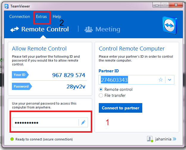

        شما کافیست برای Team Viwer خود با انتخاب قسمت 1 یک کلمه عبور (PASSWORD) انتخاب نماید.

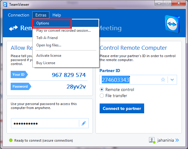

        بعد به سراغ قسمت 2 بروید و کلیک نماید و سپس از منوی باز شده گزینه Options انتخاب نماید.

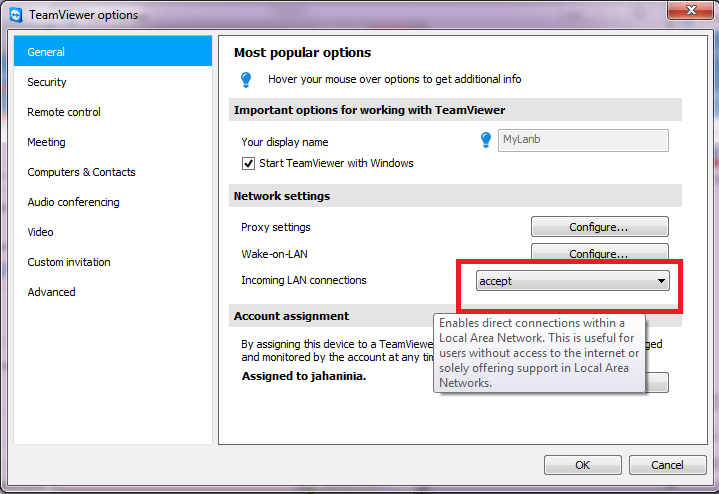

        وبعد وارد بخش مذکور شد قسمت مربوط به Incoming Lan Connections را به Accept تغییر دهید.
        این عمل شما این امکان را ایجاد می کند که بتوانید از طریق LAN به سیستم مورد نظر خود دسترسی داشته باشید.

          مهندس تو بستر اینترانت جواب میده؟؟؟
            سلام وقت بخیر :))
            وقتی شما دارید به ip کاربر خود وصل می شوید پس امکان روت شدن اطلاعات شما به اون سمت می باشد پس این روش امکانپذیر می باشد.
              نوشته شده توسط mamsoft65 مشاهده پست
              وقتی این کار رو میکنید باید به آی پی سمت مقابل متصل بشید بجای اون آی دی که خود تیم به شما میدادش!
              ولی به احتمال خیلی زیاد اینترانت شما و سمت مقابل هم پشت NAT قرار داره که دراین صورت نمیتونید مگر اینکه پورت های ارتباطی تیم رو پیدا کنید و روی روترتون destination nat کنید
