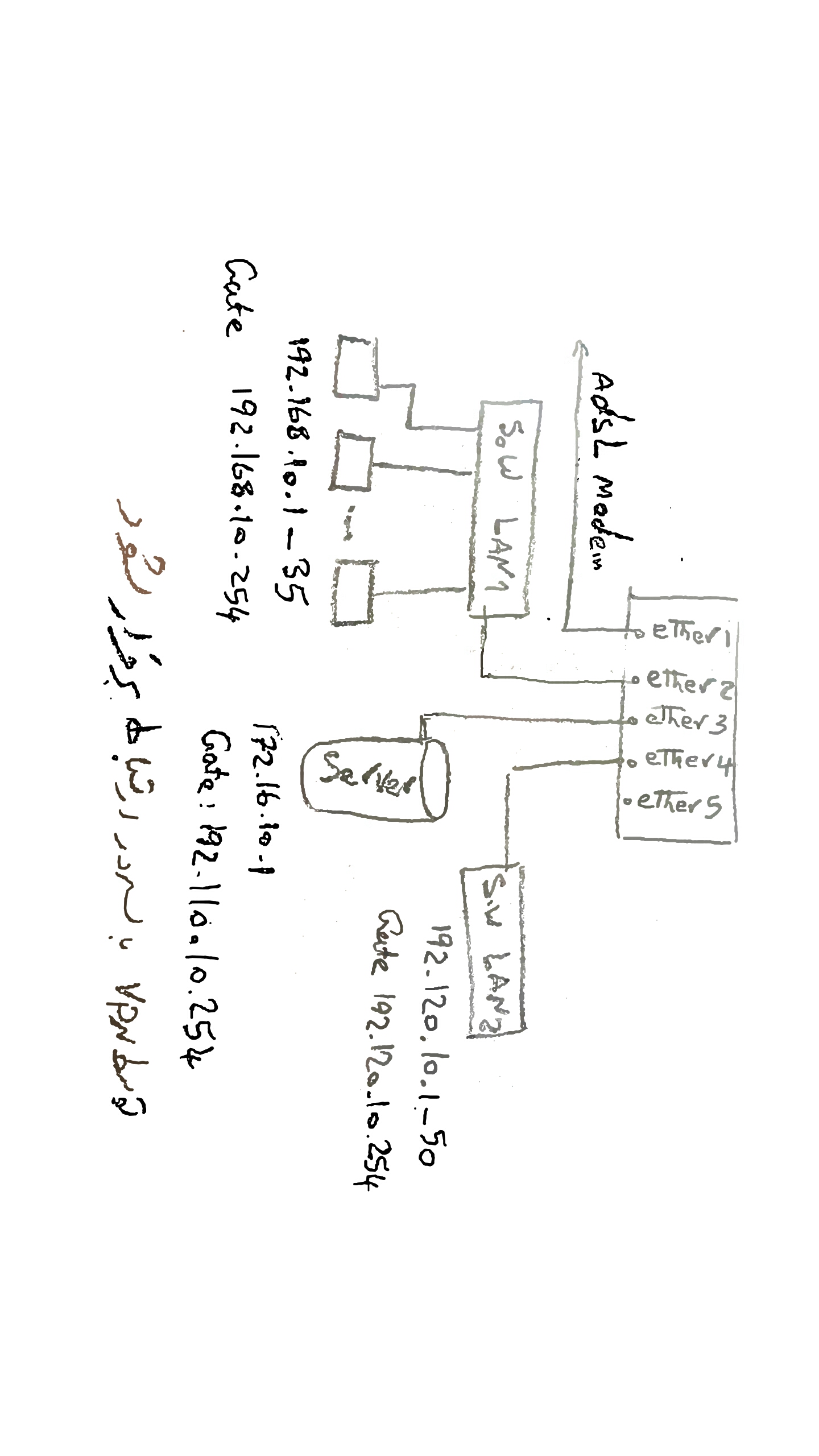

                    میشه یه شماتیک از سناریوتون بذارید تا ببینم شبکتون چه شکلیه ، سرور کجاست ، ساختار شبکتون چطوریه ؟

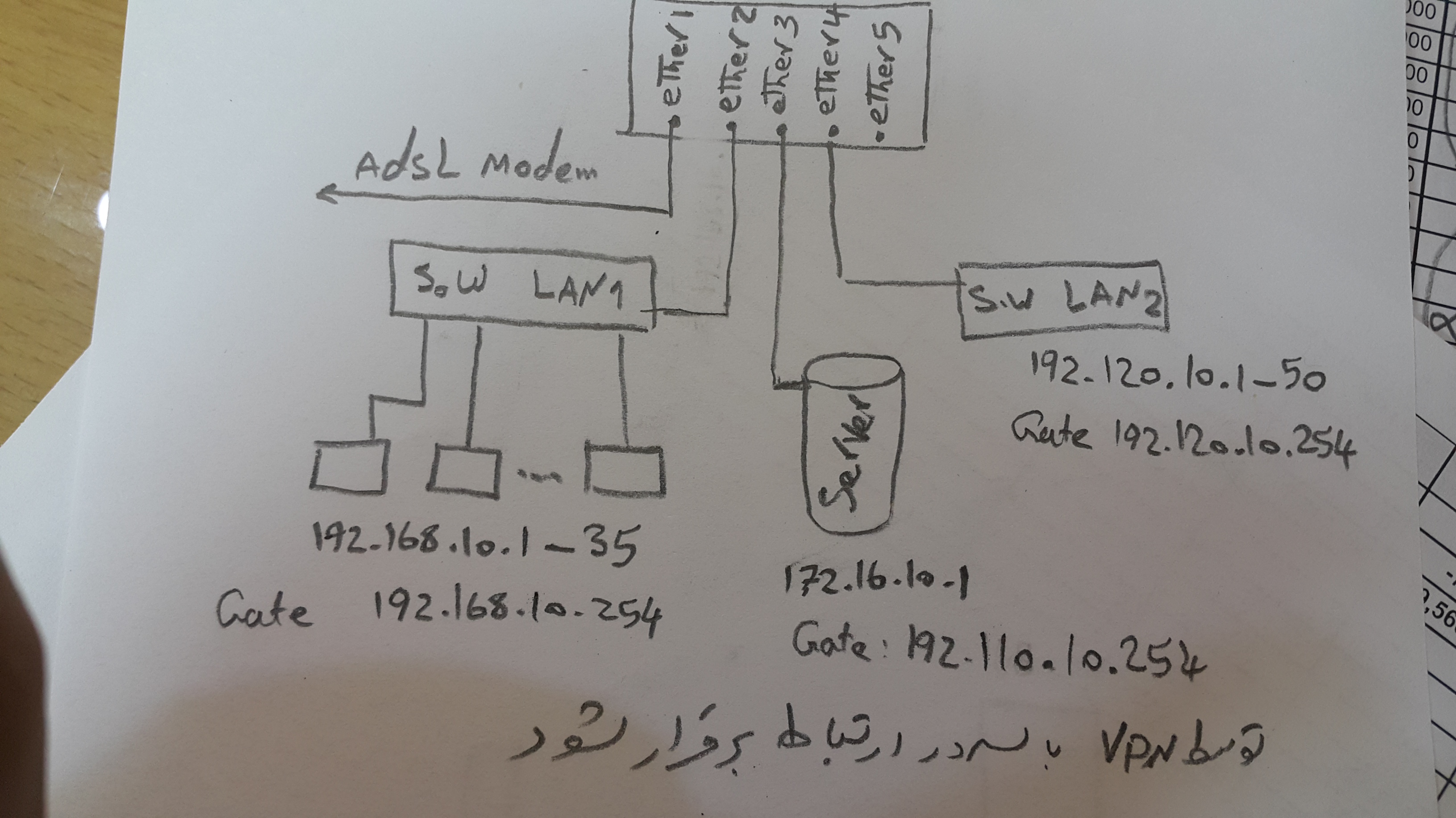

                              روی سرورتون گیت وی تعریف کردید ؟
                              طبق عکس باید 172.16.10.254 به عنوان گیت وی روی سرور ست شده باشه
                              همچنین روی کلاینت ها گیت وی خودشون
                              اول تو این حالت بدون vpn ارتباط بین کلاینت ها و سرور رو برقرار کنید بعد برید سراغ ارتباط فقط از طریق vpn
                              فایروال روی سرور و کلاینت ها رو هم خاموش کنید یا اینکه رنج آی پی سمت مقایل رو در trusted zone قرار بدید
                              - - - Updated - - -
                              چرا گیت وی سرور رو رنج 192 دادید ؟!!!
