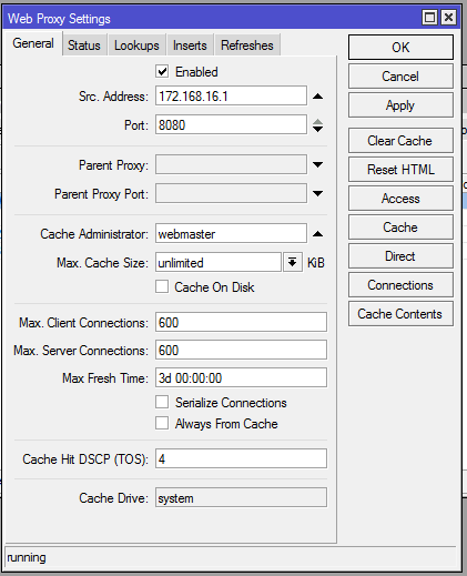

    اولین کاری که باید انجام بدیم باید web proxy رو فعال کنیم ابتدا از منوی ip و زیر منوی web proxy تیک گزینه Enable رو میزنیم و Src.Address رو روی ip گیت وی میزاریم پورت رو هم که به صورت دیفالت روی 8080 هستش میزاریم مطابق شکل :
نام:	Capture15.PNG
اندازه:	22.9 KB
شناسه:	17650

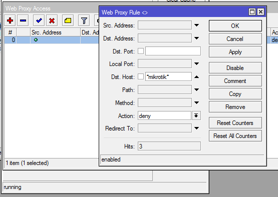

    سپس دوباره به منوی Web Proxy باز گشته و از پنجره باز شده روی دکمه Access کلیک کرده تا پنجره Web Proxy Access باز شود از این پنجره یک رول جدید اضافه میکنیم که در قسمت Dst.Host اسم سایتی رو که میخوام فیلتر کنیم رو بین دو تا ستاره مینویسیم که من در اینجا سایت میکروتیک رو میخوام فیلتر کنم و سپس منوی Action رو برابر deny قرار میدیم که اجازه نده به آدرس هایی که میکروتیک توشون هست باز بشه به دین صورت :
نام:	Capture17.PNG
اندازه:	19.6 KB
شناسه:	17651

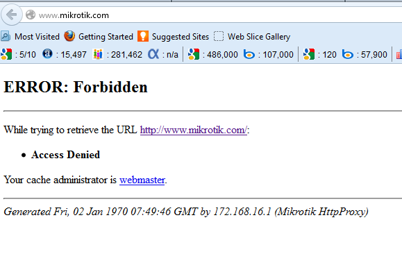

    و سپس ok کرده و برای اینکه مطئن بشیم کانفیگ هامون ok هست یه مرورگر باز میکنیم و توی آدرس بار تایپ میکنیم mikrotik.com همانطور که میبینید سایت میکروتیک باز نمیشه :
نام:	Capture18.PNG
نمایش ها:	2
اندازه:	25.3 KB
شناسه:	17652

        اینم یه روشش هست که شما گفتین یه روش دیگه هم اینه که از قسمت Web Proxy از بخش Access در قسمت Path میتونید فرمت فایلی که میخواهیم فیلتر بشه رو مینویسیم مثل من اگه بخوام فایل هایی با پسوند iso رو فیلتر کنم
        به این صورت مینویسم : Path = *.iso
        بعدش ذخیره میکنیم و هر کاربری بخواد هر فایلی از هر سایتی با پسوند iso دانلود کنه صفحه فیلتر میکروتیک میاد و اجازه دانلود به کاربر نمیده .
        موفق باشید .
