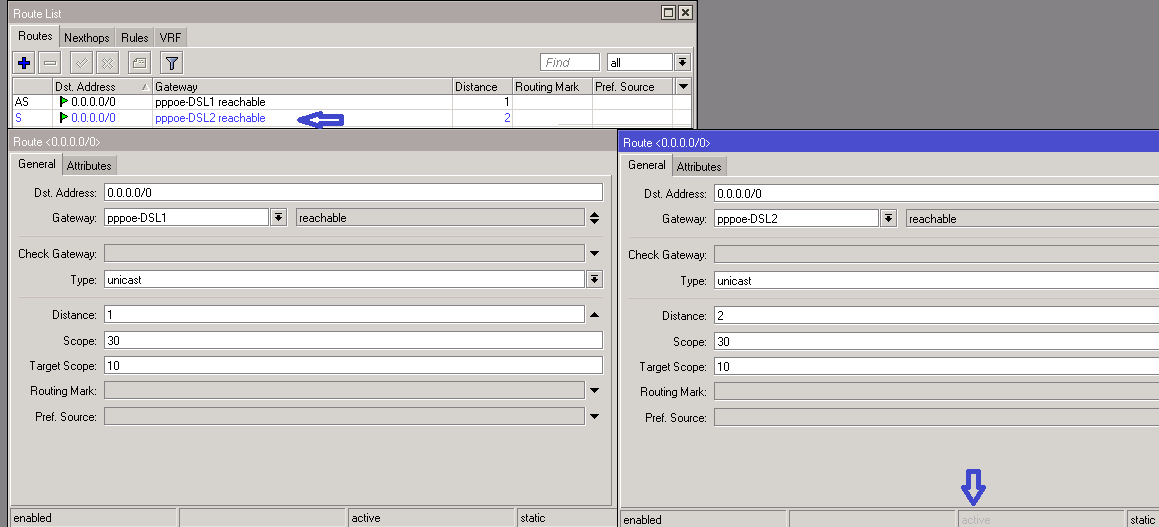

                    زمانی که ما روت عادی مینویسیم این طور هست که زمانی که بسته ای به بیرون می خواهد روت شود با کمترین Distance مچ، و خارج میشود مگر اینکه در Routing Mark پالیسی اعمال کنیم.
نام:	route.png
اندازه:	16.3 KB
شناسه:	17127
                    آخرین ویرایش توسط Habili; در تاریخ/ساعت 01-13-2015, 02:25 PM.

                        دوستان اگر من اشتباه میکنم لطفا تصحیح کنید
                        این حرف شما درسته و برای بسته هایی صدق میکنه که قراره از Lan to Wan بره
                        ولی وقتی در این سناریو بسته ای از wan به روتر میاد و روتر DST Nat میکنه به یکی از هاست ها در شبکه خود ، در برگشت از Lan ، روتر میبینه بسته از کدوم لینکش اومده ، از همون سمت میفرسته ( به نظر من ک اینطوریه )
