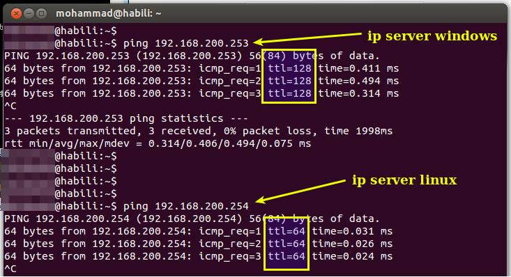

    یه سرور هست که ip اون سرور رو در اوردم . میخوام در بیارم که سروره لینوکسی هست یا ویندوزی . یکی از دوستان گفتند که از طریق پینگ کردن سرور میشه در آورد که سرور از چه نوع سیستم عاملی استفاده میکنه ؟
    سلام . بله شما میتونید از طریق پینگ گرفتن ip سروری متوجه بشین که سیستم عاملش لینوکس هست یا ویندوزی . به این صورت که ip سرور رو پینگ میگیرید اگر عدد جلوی ttl زیر ۱۰۰ بود یعنی سیستم عامل سرور لینوکسی هستش اگه بالای ۱۰۰ بود که ویندوزی هستش .
    یک نمونه برای شما گذاشتم که میتونید از طریق عکس مشاهده کنید :
نام:	Selection_383.png
اندازه:	93.9 KB
شناسه:	17013
      امکانش هم هست که این مقدار رو تغییر بدن
        اگه منظورتون ttl هست بعید میدونم کسی همچین کاری بکنه . معمولا برای جلوگیری از اینکه کسی متوجه نشه میان از فایروال استفاده میکنن که جلوی یکسری اتک ها رو بگیرن .

                خیلی تشکر میکنم از لطف دوستان . یک سوال دیگه پیش آمد اینکه من یه سروری رو از روی ویندوز وقتی پینگ میکنم ttl اون برابر هستش با 47 و در صورتی که همون سرور رو من از توی لینوکس پینگ میگیرم ttl رو برابر با 52 میده . قطعا متوجه شدم که سرور لینوکسی هستش ولی دلیل اینکه چرا ttl ها از روی سیستم عامل های مختلف فرق میکنه رو متوجه نشدم ؟
                  نوشته شده توسط paatimar مشاهده پست
                  شما لطف کنید یک tracert در ویندوز و tracerouteدر لینوکس بگیرید ببینید آیا تعداد gatwayهایی که عبور میشه برابر هستند یا خیر؟
                  TTL وقتی که از یک روتر عبور میکنه مقدار اون ۱ عدد کم شده! پس ما با دونستن TTL می تونیم پی ببریم که چند تا روتر در سر راه ما قرار داره و میتونیم به Core شبکه با چند ترفند دیگه دسترسی پیدا کنیم!
                  البته ناگفته نماند که اکثراْ میان مقدار TTL رو دستکاری میکنند تا کسی پی به این موضوع نبره!
