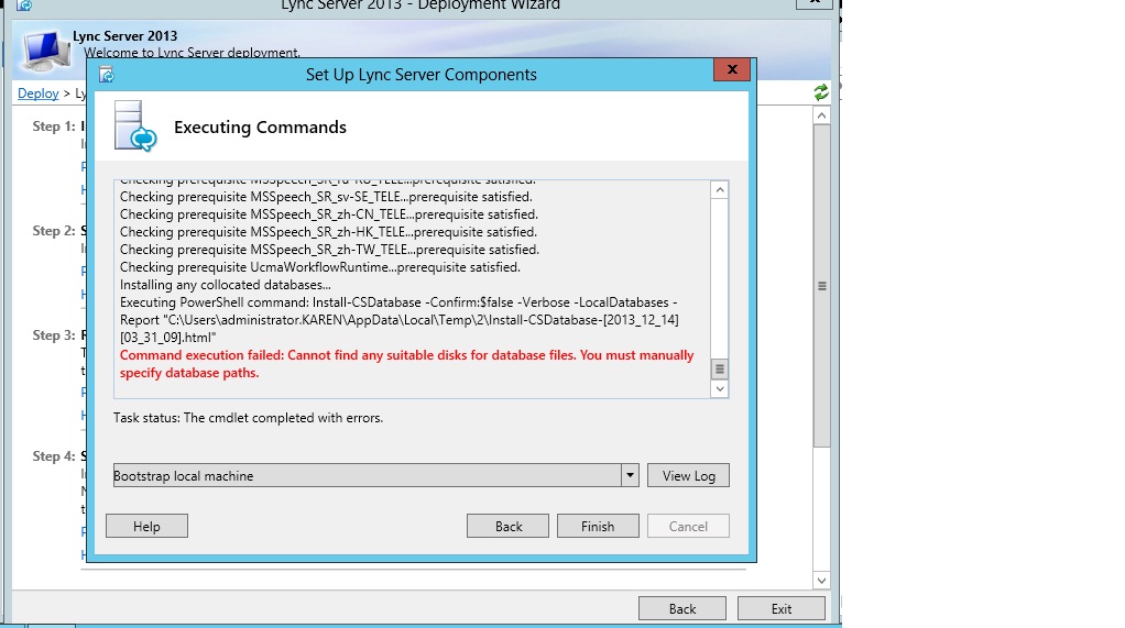

                من از روی همین کتابی گه گفتید نصب کردم.یه مشکلی که دارم اینه توی step2 مربوط به install or update microsoft lync توی deployment wizard آخریم مرحلش error میده.
                من عکس ارورشو میزلرم.دوستان ببینید اگه راه حلی دارید لطفا اطلاع بدید.برای بزرگتر شدن عکس روی آن کلیک کنید

                  کم بودن فضای هارد دیسک
                  نوشته شده توسط mhmd241 مشاهده پست
                  من عکس ارورشو میزلرم.دوستان ببینید اگه راه حلی دارید لطفا اطلاع بدید.[ATTACH=CONFIG]344[/ATTACH]
                  این مشکل زمان ی پیش میاد که فضای دیسک شما ( درایو سی ) کمتر از 16 گیگ باشه.
                  اگر دارین لینک رو روی درایو سی نصب میکنید دقت کنید که فضای خالی (free space ) باید بیش از 16 گیگ باشه.
                  پس چند گیگ اضافه کنید
                  من پیشنهاد می کنم حداقل 20 گیگ فضای خالی داشته باشد.
                  بعد نصب رو ادامه بدین.
