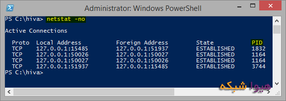

    Netstat –o
    این سوئیچ Process ID یا PID مربوط به برنامه ای که Connection مربوط به آن است را نشان می دهد. این سوئیچ یک ستون دیگر با عنون PID به خروجی های netstat می افزاید.

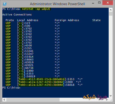

    Netstat –p
    با این سوئیچ می توانید خروجی netstat را بر اساس یکی از پروتکل های زیر فیلتر کنید:
    tcp, udp, icmp, ip, tcpv6, udpv6, icmpv6, ipv6
    برای مثال
    Netstat –a –p udpv6<

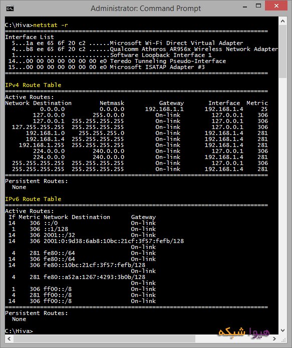

    Netstat –r
    IPv4 Routing Table و IPv6 Routing Table را می توانید با این فرمان ببینید. خروجی این فرمان معادل فرمان rout print است.

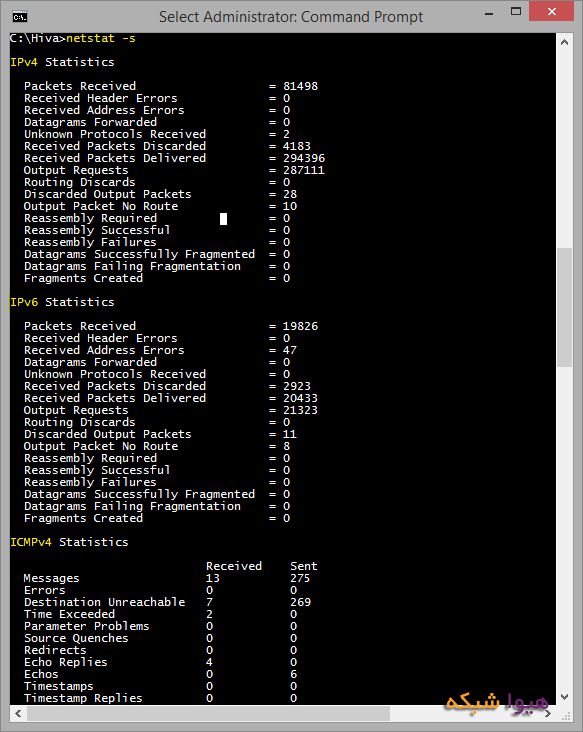

    Netstat –s
    برای هر یک از پروتکل های گفته شده در netstat –p آمار کاملی را نشان می دهد.

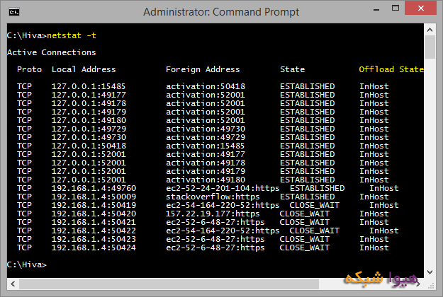

    Netstat –t
    این سوئیچ وضعیت Offload را برای Connection های TCP نشان می دهد. این سوئیچ مربوط به Feature ایاست با نام TCP Chimney Offload. به بیان ساده این Feature باعث می شود تا پردازش های Data مربوط به شبکه از CPU به کارت شبکه منتقل شود تا CPU آزادتر باشد. البته برای بهره برداری از این Feature باید کارت شبکه از این تکنولوژی Support کند. این تکنولوژی برای سرورهایی که به طور مداوم حجم زیادی از Data را مبادله می کنند مناسب است. البته استفاده از این تکنولوژی می تواند باعث بروز مشکلاتی هم بشود. قبل از استفاده از این تکنولوژی در مورد آن تحقیق کنید.
    Netstat –t<
نام:	netstat-12.png
اندازه:	10.9 KB
شناسه:	20902
    همانطور که در تصویر بالا می بینید، با اجرای فرمان netstat –t ، یک ستون با نام Offload State افزوده می شود. اگر در قسمت State عبارت InHost نوشته شده باشد به معنای Offload نشدن ترافیک شبکه است. اگر عبارت Offloaded نوشته شده باشد به معنای فعال بودن قابلیت TCP Chimney Offload است.
