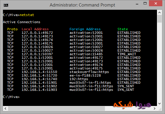

    شروع کار با فرمان Netstat
    اگر در خط فرمان netstat را بدون هیچ Switch دیگری بزنید، لیست تمامی Connection های از نوع TCP را که در همین لحظه فعال یا Active هستند، نمایش می دهد.
    netstat<

    خروجی فرمان Netstat
    همانطور که می بینید خروجی Netstat شامل 4 ستون است. Proto، Local Address، Foreign Address و State .

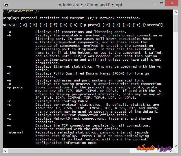

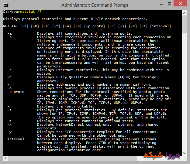

    Switch های فرمان netstat
    در خط فرمان عبارت زیر را وارد کنید تا لیست تمامی Switch های netstat را ببینید:
    >Netstat /?

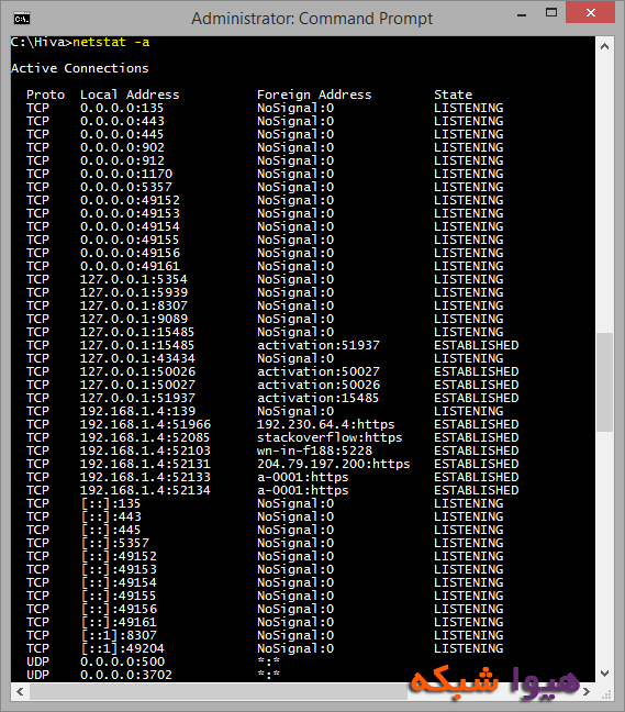

    Netstat –a
    لیست تمامی Connection های Active (هم TCP و هم UDP) را نمایش می دهد.
    netstat -a

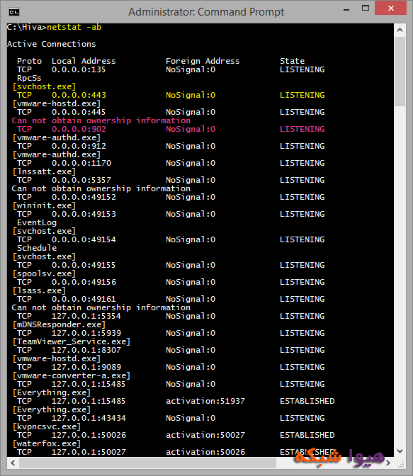

    Netstat –b
    خروجی های قبل را در نظر بگیرید. مشخص نیست که هر Connection مربوط به کدام برنامه است. اگر فرمان netstat را با –b بکار ببرید در این صورت نام برنامه هایی را که Connection مربوط به آن هاست، نمایش می دهد. مثلا اگر فرمان netstat را به صورت زیر به کار ببرید خروجی به صورت زیر در می آید:
    Netstat –a –b<
