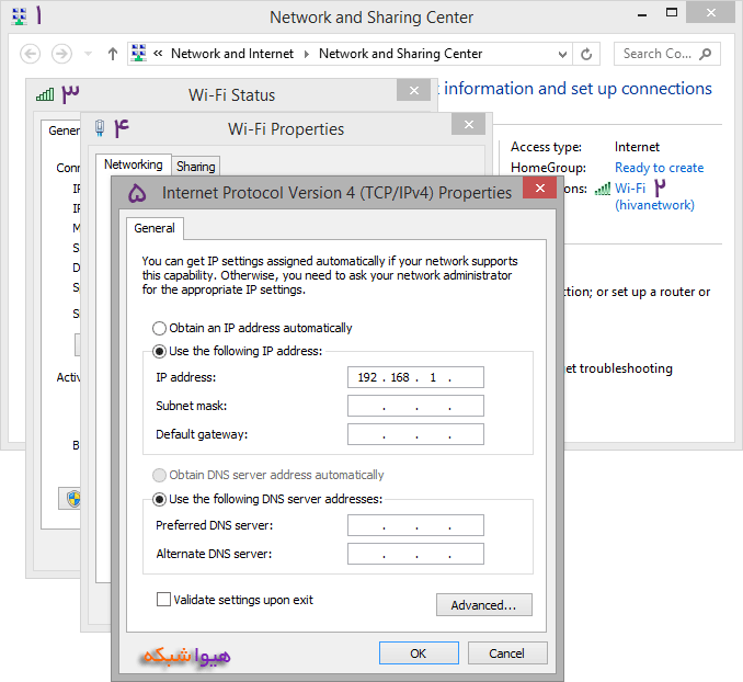

    خب برای تنظیم کردن این IP Address باید مراحل زیر را طی کنم:
    Network and Sharing Center >> Click “Local Area Connection” >> Properties >> TCP/IPv4
نام:	netsh-02.gif
اندازه:	35.8 KB
شناسه:	20910
    وقتی به خانه بر می گردم لپ تاپم را هم با خودم می برم. رنج IP برای اینترنت خانگی 192.168.100.0 است. برای استفاده اینترنت خانگی باید تنظیمات IP را تغییر دهم. خوشبختانه در اینجا DHCP فعال است. تنها کاری که باید انجام دهم این است که تنظیمات IP سیستمم را بر روی Obtain an IP address Automatically قرار دهم. اما برای همین تغییر هم باید مراحل بالا را طی کنم! خب حالا من این کار را باید هر روز انجام دهم!

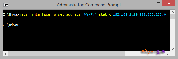

    پیکربندی IP با استفاده از فرمان netsh
    برای set کردن IP برای Connection ای با نام Wi-Fi به کمک فرمان netsh باید به روش زیر عمل کنیم:
    netsh interface ip set address "Wi-Fi" static 192.168.100.19 255.255.255.0

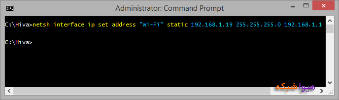

    اختصاص Default Gateway به کمک netsh
    در صورتی که بخواهیم آدرس Default Gateway را هم بدهیم کافیست در انتهای فرمان بالا IP آن را وارد کنیم:
    netsh interface ip set address "Wi-Fi" static 192.168.100.19 255.255.255.0 192.168.100.1

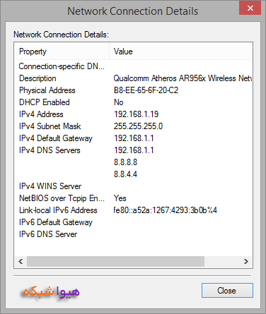

    اختصاص DNS به کمک netsh
    برای Set کردن DNS با استفاده از netsh به روش زیر عمل می کنیم:
    netsh interface ip add dns "Wi-Fi" 192.168.100.1
نام:	netsh-05.gif
اندازه:	7.7 KB
شناسه:	20913
    پس از این که DNS با موفقیت ثبت شود یا پیغامی دریافت نمی کنید و یا پیغام زیر را مشاهده خواهید کرد.
    The configured DNS server is incorrect or does not exist
    برای افزودن DNS دوم و سوم و n ام هم می توانید فرمان بالا را وارد کنید. مثلا می خواهم آدرس DNS گوگل را به عنوان DNS دوم add کنم:
    netsh interface ip add dns "Wi-Fi" 8.8.8.8
