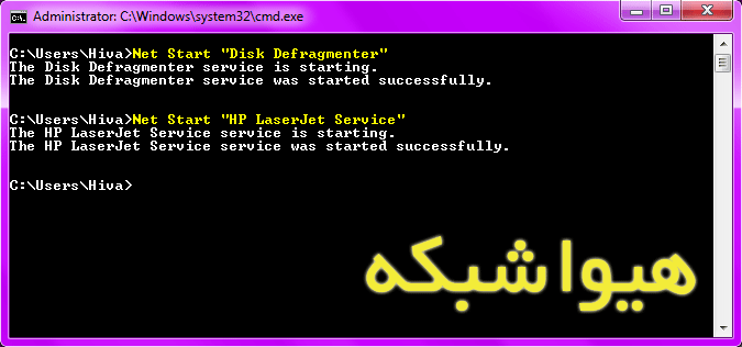

    در تصویر زیر
    به کمک دستور Net Start دو سرویس Run شده اند که اولی متعلق به ویندوز است و دومی متعلق به یک نرم افزار است:
نام:	Net-Start-1.gif
اندازه:	23.1 KB
شناسه:	20964
    به یاد داشته باشید که اگر نام دستور از دو بخش تشکیل شده باشد و بین آنها فاصله باشد حتما آنها را بین " " قرار دهید(به مثال های بالا توجه کنید)

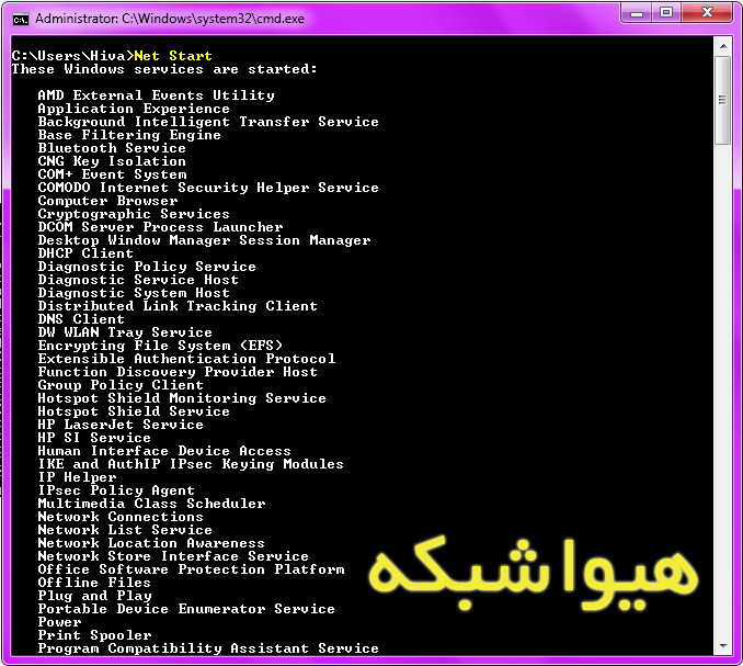

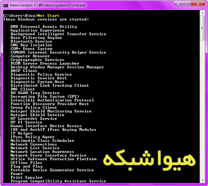

    اگر می خواهید ببینید در حال حاضر چه سرویس های در حال اجرا هستند، دستور Net Start را بدون هیچ Option ای استفاده کنید:
    Net Start
نام:	Net-Start-2.gif
اندازه:	35.2 KB
شناسه:	20965
