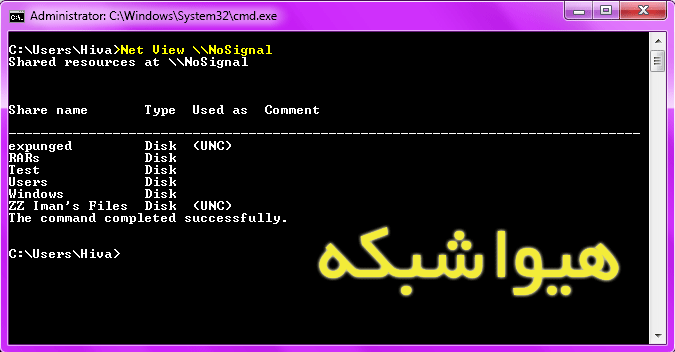

اگر فرمان Net View را بدون هیچ گزینه دیگری در CMD تایپ کنید ، بسته به نوع شبکه که در آن قرار دارید فرمان Net View لیست کامپیوترهای آن شبکه را به شما نشان می دهد، مثلا اگر در یک شبکه تحت Domain هستید فرمان Net View فقط کامپیوتر های آن Domain را نشان می دهد.
اگر می خواهید منابع Share شده یک کامپیوتر خاص را ببینید پس از فرمان Net View نام آن کامپیوتر را وارد کنید:
Net View \\NoSignal
حتی می توانید پرینتری که توسط این کامپیوتر Share شده را هم ببینید

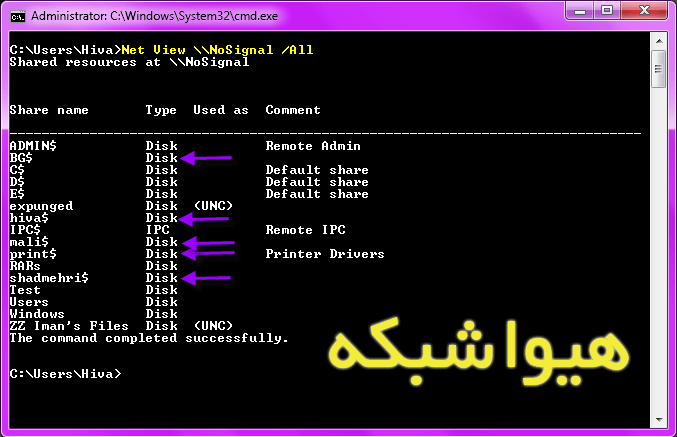

دیدن منابع که به صورت مخفیانه Share شده اند (Hidden Shared Folders)
جهت مشاهده این فولدرها در فرمان Net View پس از نام کامپیوتر /All را اضافه کنید:
Net View \\NoSignal /All
مواردی که با فلش مشخص شده اند به صورت عادی قابل مشاهده نیستند.
Net View \\NoSignal
