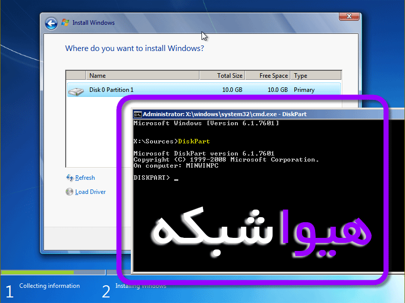

در صورتی که بخواهید قبل از بالا آمدن سیستم عامل و در محیط Boot از آن استفاده کنید، کامپیوتر تان را با DVD ویندوز یا WinPE بوت کنید. در DVD ویندوز وقتی به بخش انتخاب پارتیشن رسیدید کلیدهای Shift+F10 را بزنید تا CMD باز شود. سپس DiskPart را تایپ کنید. به تصویر زیر توجه کنید:

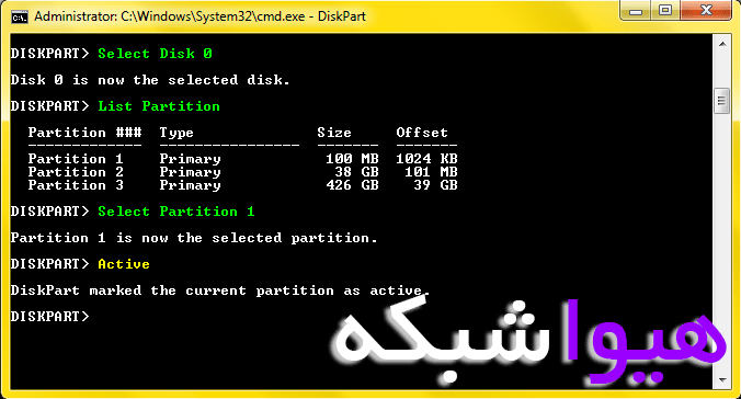

دقت کنید که قبل از استفاده از دستور Active باید پارتیشن مورد نظر را Select کنید.
Select Disk 0
List Partition
Select Partition 1
Active
ما در اینجا فقط یک دیسک داریم.
برای دیدن تمامی دیسک ها از دستور List Disk استفاده کنید.

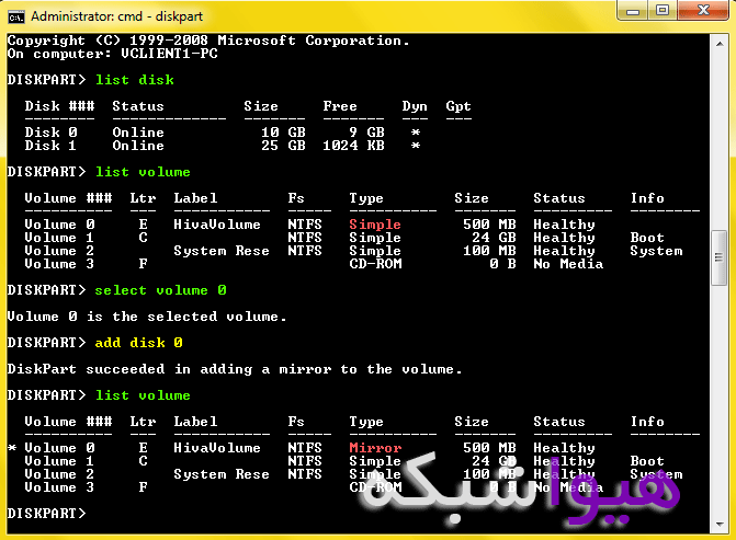

ازدستور Add برای ایجاد یک Volume از نوع Mirror از استفاده می شود. برای ساخت Volume از نوع Mirror باید تعداد دیسک ها زوج و از نوع Dynamic باشند. برای استفاده از دستور Add باید Volume ای را که می خواهید آن را Mirror کنید Select کنید . سپس دیسک داینامیک دیگر را Add کنید. مانند تصویر زیر :
List disk
List volume
Select volume 0
Select disk 0
Add disk 0
نکته: این فرمان از ویندوز 7 و ویندوز سرور 2008 به بعد کار می کند.

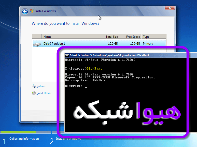

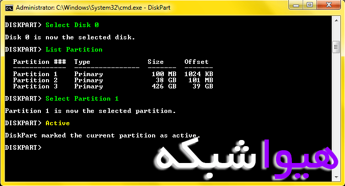

Select Disk 0
List Partition
Select Partition 1
Active
