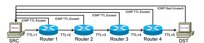

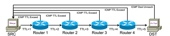

Tracert با ارسال بسته های ICMP با TTL های متفاوت مسیر را مشخص می کند. بسته ها در مسیر ارسالی با گذر از هر روتر حداقل یکی از TTL های آن ها کاسته می شود. به بیان دیگر هر بسته برای عبور از هر روتر باید حداقل یک TTL عوارض بپردازند تا بتوانند عبور کنند. در این صورت با درصد بالایی هر TTL یک هاپ محسوب می شود. ( در صورتی که پردازش هر Packet در روتر بیش از یک ثانیه طول بکشد به ازای هر ثانیه TTL بیشتری از Packet کم می شود ) زمانی که TTL بسته به صفر می رسد، روتر باید یک بسته ICMP Time Exceeded Message را به کامپیوتر مبدا برگرداند.
دستور Tracert با فرستادن اولین بسته با TTL=1 ، اولین هاپ را مشخص می کند و هر بار به مقدار TTL یکی اضافه می کند تا هاپ های بعدی را مشخص کند. این فرایند تا زمانی انجام می شود که مقدار TTL به حداکثر مجاز خودش برسد یا اینکه به مقصد برسیم. پس Tracert از بسته های ICMP Time Exceeded Message ای که روتر ها به مبدا می فرستند برای تعیین مسیر استفاده می کند. البته بعضی از روترها هم هستند که بسته هایی را که TTL آن ها به پایان رسیده به طور ناجوانمردانه ای دور می اندازند و بسته ICMP Time Exceeded Message را به مبدا نمی فرستند بنابراین توسط Tracert قابل شناسایی نیستند.

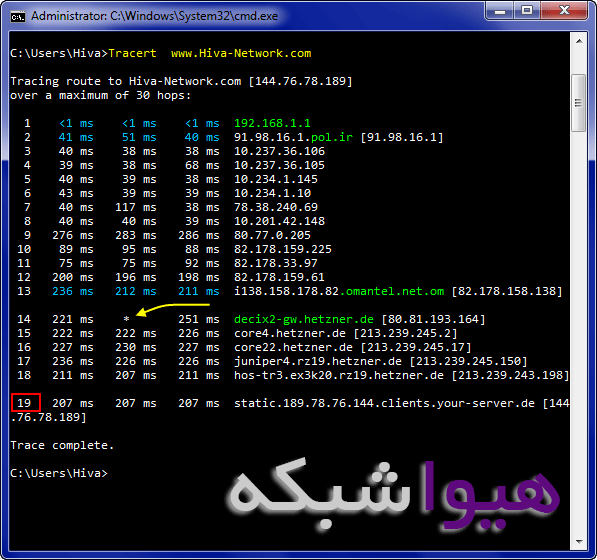

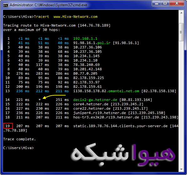

برای شروع، سایت www.Hiva-Network.com را با دستور Tracert بررسی می کنیم:
Tracert www.Hiva-Network.com
همان طور که مشاهده می کنید، دستور Tracert لیست مرتب شده ای از روتر ها را نمایش می دهد . این روتر ها همان هایی هستند که بسته های ICMP Time Exceeded Message را به کامپیوتر ما فرستاده اند.
ستون ها در دستور Tracert چه چیزی را نشان می دهند؟
در خروجی دستور Tracert پنج ستون مشاهده می کنید.
ستون اول (سمت چپ) شماره هاپ ها را نشان می دهد.
ستون آخر IP یا نام هر هاپ را نمایش می دهد.
اما سه ستون بعد از ستون اول در دستور Tracert چه چیزی را نشان می دهد ؟
Tracert برای هر هاپ 3 بسته ارسال می کند که هر ستون مربوط به هر بسته است. با ارسال این سه بسته ، خروجی معتبرتر و قابل اعتمادتری خواهیم داشت. مجموع زمان ارسال هر بسته از کامپیوتر ما به هاپ و دریافت پاسخ از هاپ به کامپیوتر ما ( مجموع زمان رفت و برگشت) مقادیری هستند که در این ستون ها قرار می گیرند.
چنانچه برای یک هاپ بسته ارسالی دچار مشکل شود و به مبدا برنگردد ، یک ستاره * بجای زمان ، نمایش داده می شود.(در تصویر بالا به فلش زرد دقت کنید)
و در پایان تعداد هاپ هایی که از آن ها عبور می کند مشخص می شود (کادر قرمز)
تحلیل خروجی Tracer
اولین هاپ ای که در خروجی Tracert قبل مشاهده می کنید، مودم ما با آی پی 192.168.1.1 می باشد. در صورتی که در یک LAN هستند و از طریق یک مودم به اینترنت متصل می شوید اولین هاپ شما مودم شما خواهد بود.
در صورتی که Tracert به مقصد برسد ، آخرین هاپ آدرسی است که آن را Tracert کردید. در تصویر بالا مشاهده می کنید که IP هاپ شماره 19 همان IP سایت www.Hiva-Network.com است.
نکته جالب دیگری که در تصویر بالا در بررسی خروجی Tracert می توان به آن اشاره کرد ، IP های خصوصی هاپ هاست که از کلاس A و در رنج 10.x.x.x هستند. این IP ها مربوط به روتر های شبکه اینترانت ISP و مخابرات می باشد .

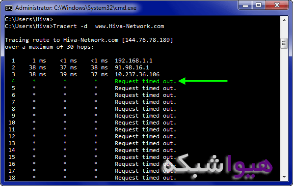

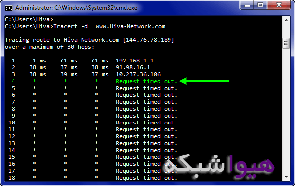

خطایابی به کمک دستور Tracert :
در سناریوی دوم این سوال مطرح شد که اگر در ارتباط بین بخش های مختلف اشکالی پیش بیاید چطور آن را کشف کنیم؟ یک از راه حل ها استفاده از Tracert است تا ببینید که حداکثر تا کدام روتر (یا روتر ها) بسته های ارسالی بدون مشکل مسیر را طی می کنند. اولین روتری که بعد از آن بسته دیگر پاسخی نداریم جاییست که مشکل از آنجا آغاز می شود.
به تصویر زیر توجه کنید که در یک مسیر با Down شدن هاپ چهارم، بقیه مسیر هم غیر قابل دسترس خواهد شد.

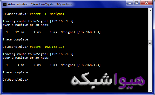

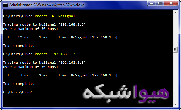

در تصویر زیر مثالی دیگر از Tracert که توسط آن یک کامپیوتر هم با IP و هم با نام کامپیوتر Tracert شده است را مشاهده می کنید.

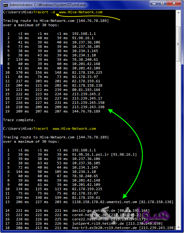

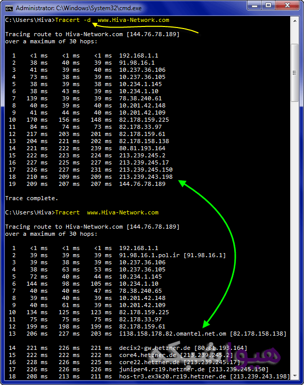

Tracert –d
این سوئیچ در هنگام بررسی هاپ ها، فقط IP آن ها را نشان می دهد و نام آن ها را Resolve نمی کند. این امر باعث افزایش چشم گیر سرعت به پایان رسیدن Trace می شود. کافیست یک بار بدون –d ویک بار با –d عمل Trace را انجام دهید و سرعت آن ها را مقایسه کنید.

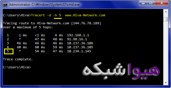

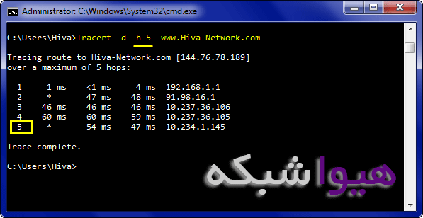

Tracert –h
برای Trace کردن وب سایت هیوا شبکه، ملاحظه کردید که از 19 هاپ عبور کرد. چنانچه بخواهید فقط تا تعداد معینی از هاپ Trace انجام شود (نه بیشتر) از این سوئیچ استفاده کنید. مثلا در تصویر زیر مشخص کردیم که فقط تا پنج هاپ Trace انجام شود.
نکته: به طور پیشفرض تا 30 هاپ نمایش داده خواهد شد.
