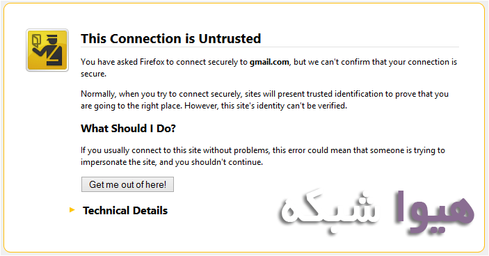

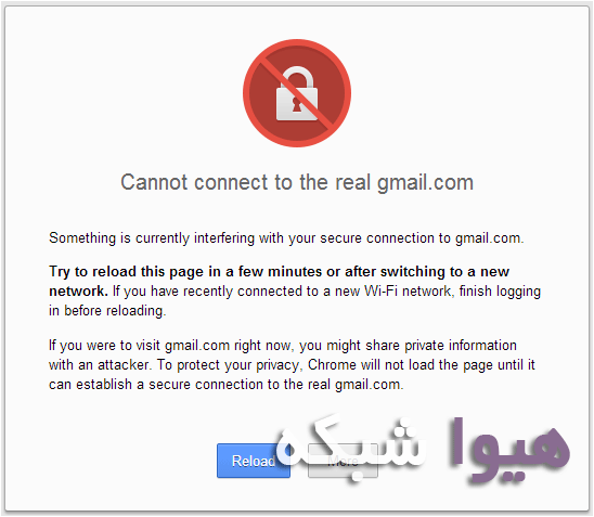

حدود سه هفته بود که در لپ تاپم با همه مرور گرام مشکل داشتم
هیچ سایت https رو نمیتونستم درست باز کنم
مدام SSL Error میداد ( تصاویر زیر)

آقا یه بار که "با دقت" ! ( اکیدا تاکید می کنم !!) با دقت Error ها رو خوندم ناگهان دیدم :
دیدم کروم میگه تنظیمات ساعت و تاریخ سیستمت درست نیست !
شاید مشگل این باشه !!
کورسوی امید در قلبمجوانه زد !
تنظیمات رو بررسی کردم...
آقا Location ویندوزروی کانادا بود و تاریخ یک سال قبل ! ساعت که دیگه بماند !!!
تنظیماتو درست کردم !!
حالا باید روی دکمه refresh کیلیک میکردم !

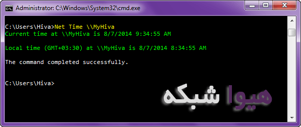

چگونگی استفاده از دستور Net Time :
برای مشاهده تنظیمات ساعت و تاریخ یک کامپیوتر در شبکه Workgroup به روش زیر عمل می کنیم :
<Net Time \\<computer name
در مثال زیر ما این دستور را این گونه وارد کردیم :
Net time \\MyHiva
همانطور که در تصویر بالا می بینید ، دو زمان برای کامپیوتر MyHiva نمایش داده شده است یکی Current Time و دیگری Local Time . ساعتی که به طور دستی برای کامپیوتر MyHiva تنظیم شده Current Time و ساعتی که با توجه به موقعیت مکانی تنظیم می شود و مربوط به کشوری است که در حال حاضر در آن هستیم و در اصطلاح Time zone گفته می شود همان Local Time است.
در تصویر بالا اختلاف زمانی ای را که بین Current Time و Local Time مشاهده می کنید به دلیل تغییر دستی ساعت است.
نکته : در صورتی که Time Zone کامپیوتر شما و کامپیوتری که از Net Time برای دیدن ساعت آن استفاده کردید یکی باشد، در این صورت فقط Current Time به شما نمایش داده می شود.

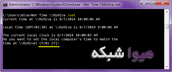

Sync کردن ساعت و تاریخ یک کامپیوتر با کامپیوتر دیگر در شبکه
شما می توانید ساعت و تاریخ کامپیوتر خود را با Current Time کامپیوتر دیگری تنظیم کنید. برای این کار کافیست در انتهای دستور قبلی ، /Set را اضافه کنید. به دستور زیر توجه کنید :
Net Time \\MyHiva /Set
و در پایان برای تایید نهایی باید باید Y یا Yes را در CMD وارد کنید. در صورت انصراف هم N یا No را وارد کنید.البته می توانستیم Yes را به پایان دستور قبل اضافه کنیم تا نیازی به تایید دوباره نداشته باشیم.
