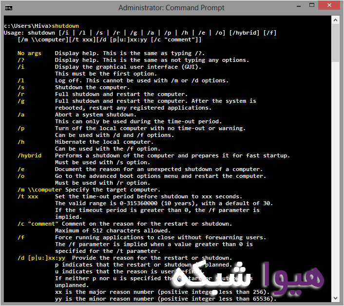

کار با دستور Shutdown
برای شروع CMD را باز کنید و دستور Shutdown را در آن تایپ و Enter کنید. اگر تا بحال از این دستور استفاده نکرده اید باید بدانید که با این کار کامپیوتر شما خاموش نمی شود و جای نگرانی نیست ! بلکه فقط Help این دستور که در 2 بخش است به شما نمایش داده می شود. مانند تصویر زیر:
در بخش اول که به رنگ زرد است، تمامی سوئیچ های دستور Shutdown و توضیحات آن ها را می بینید.

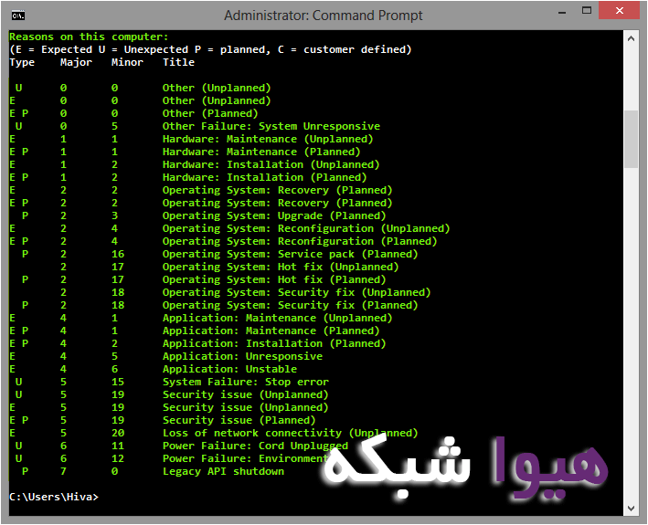

دلایل متفاوتی می تواند باعث Shutdown شدن یک کامپیوتر شود. بعضی از این دلایل ممکن است غیر منتظره باشد، مثل قطع ناگهانی برق. بعضی از این دلایل هم ممکن است برایتان غیر منتظره نباشد مثل Restart شدن سیستم پس از نصب درایور کارت گرافیک. برای ثبت این توضیحات که چرا کامپیوتر Shutdown شده است کدهایی وجود دارد که در تصویر زیر با رنگ سبز مشخص شده اند و شما با استفاده از این ها می توانید دلیل Shutdown شدن کامپیوتر را ثبت کنید.

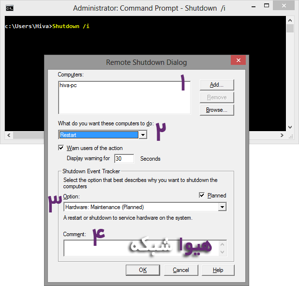

Shutdown /i
این سوئیچ یک محیط گرافیکی را به شما نمایش می دهد که می توانید در آن تنظیمات و توضیحات لازم را برای خاموش شدن کامپیوتر وارد کنید. عبارت زیر را در خط فرمان تایپ و Enter کنید.
Shutdown /i
در پنجره Shutdown /i توضیح بخش ها به صورت زیر است:
: Add -1در این بخش نام کامپیوتر یا همان Computer Name را وارد کنید.
What do you want these computers to do -2 : در این بخش 3 گزینه وجود دارد :
Shutdown ، Restart و Annotate Unexpected Shutdown. در قسمت Warn Users of the action می توانید شمارش معکوس برای Shutdown شدن را مشخص کنید. در صورتی که تیک این گزینه را بردارید، پس از OK کردن بلافاصله عمل Shutdown یا Restart شدن اتفاق می افتد.
Option -3 : در این بخش علت Shutdown کردن کامپیوتر را می توانید انتخاب کنید. اگر هیچ کدام از دلایل را انتخاب نکردید باید در بخش 5دلیلی را ذکر کنید و کامنتی بنویسید.
Comment -4 : در این بخش می توانید برای Shutdown کردن ، کامنت بنویسید. این کامنت بلافاصله پس از OK کردن به کاربر نمایش داده خواهد شد. اگر این بخش را خالی بگذارید، هیچ پیامی به کاربر نمایش داده نمی شود و کاربر به طور عادی متوجه نمی شود که قرار است به زودی کامپیوترش خاموش شود.
توجه کنید در صورتی که از بخش 4 دلیلی انتخاب نکردید باید حتما در این بخش کامنت بگذارید در غیر اینصورت دکمه OK غیر فعال خواهد بود.
در نهایت برای اجرا OK کنید.

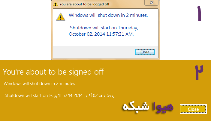

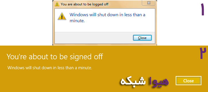

Shutdown /S
درصورتی که دستور Shutdown /S را در خط فرمان وارد کنید کامپیوتر شما به طور پیشفرض پس از 30 ثانیه Shutdown می شود. البته بلافاصله پس از این که دستور Shutdown /S را وارد کردید ، پیغام " Windows will Shut down in less than a minute. " به شما نمایش داده خواهد شد.
تصویر شماره 1 مربوط به ویندوز 7 و تصویر شماره 2 مربوط به ویندوز 8 می باشد.

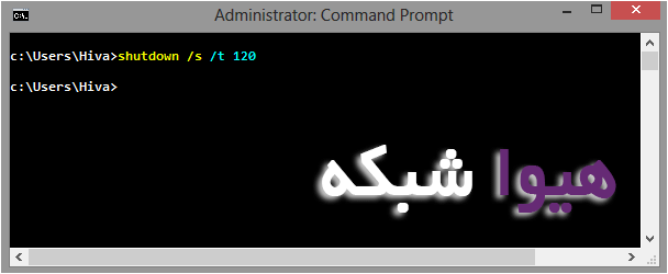

Shutdown /t yyy
با استفاده از Shutdown /t می توانید برای عمل Shutdown ، مدت زمان تعیین کنید.زمان وارد شده برحسب ثانیه در نظر گرفته می شود. این سوئیچ به طور ترکیبی با سوئیچ های دیگر دستور Shutdown مانند /S و /R به کار می رود و به تنهایی کاربرد ندارد.
روش استفاده از این دستور به صورت زیر است:
Shutdown /S /t 120
پس از زدن این دستور در خط فرمان ، پیغامی به صورت زیر به شما نمایش داده می شودکه تصویرشماره 1 مربوط به ویندوز 7 و تصویر شماره 2 مربوط به ویندوز 8 است :
نکته دیگر در مورد Shutdown /t این است که حداقل مقدار زمان برای آن 0 و حداکثر زمان 315360000 (معادل 10 سال ) می باشد.

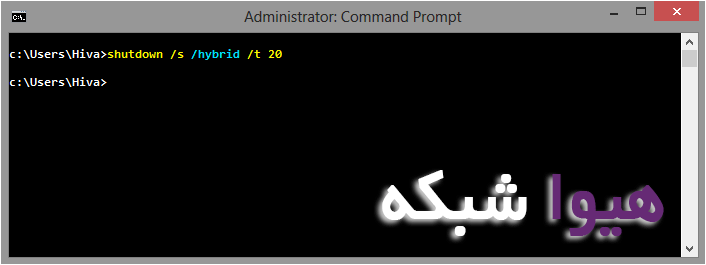

به کمک این سوئیچ جدید که در ویندوز 8 اضافه شده ، می توانید کامپیوتر را با سرعت بیشتری خاموش کنید. این سوئیچ با سوئیچ /S به صورت زیر به کار می رود:
Shutdown /S /hybrid
