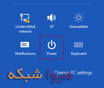

    1- دکمه Win+i را فشار دهید تا پنل Setting از سمت راست ظاهر شود.

    2- بر روی Power کلیک کنید تا گزینه های آن نمایش داده شود.
    3- دکمه Shift را نگه دارید و سپس بر روی Restart کلیک کنید.

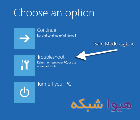

    4- کمی صبر کنید تا کامپیوتر Restart شود. این تازه شروع کار است ...
    5- در مرحله بعد وارد صفحه Choose an option می شوید. در این صفحه گزینه Troubleshoot را انتخاب کنید تا به Advanced Option هدایت شوید :

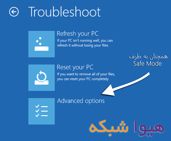

    6- در صفحه Troubleshoot گزینه سوم یعنی Advanced Option را انتخاب کنید :

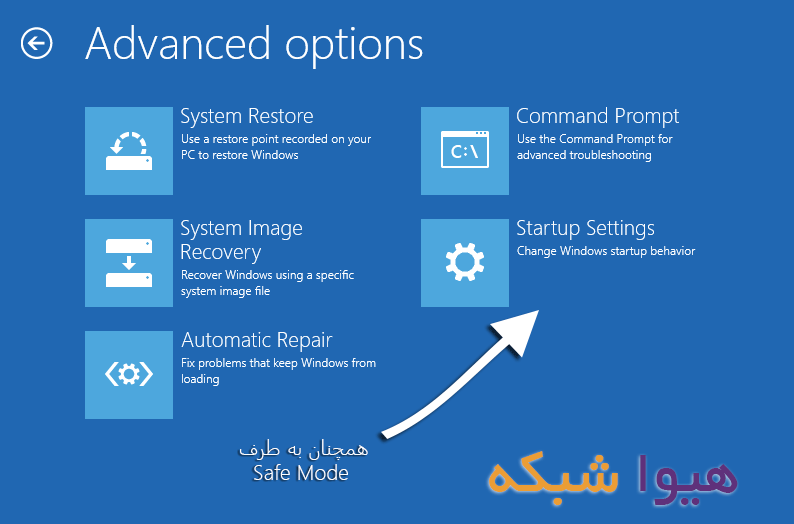

    7- در صفحه Advanced Option گزینه Startup Setting را انتخاب کنید.

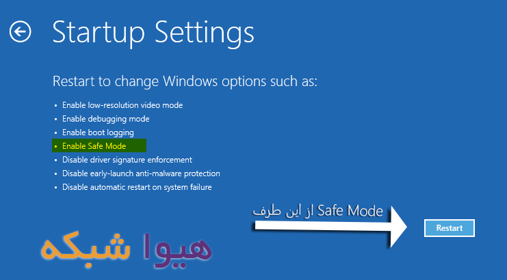

    8- در صفحه Startup Setting ( تصویر زیر ) گزینه های آن را به شما نمایش می دهد. بر روی Restart کلیک کنید.

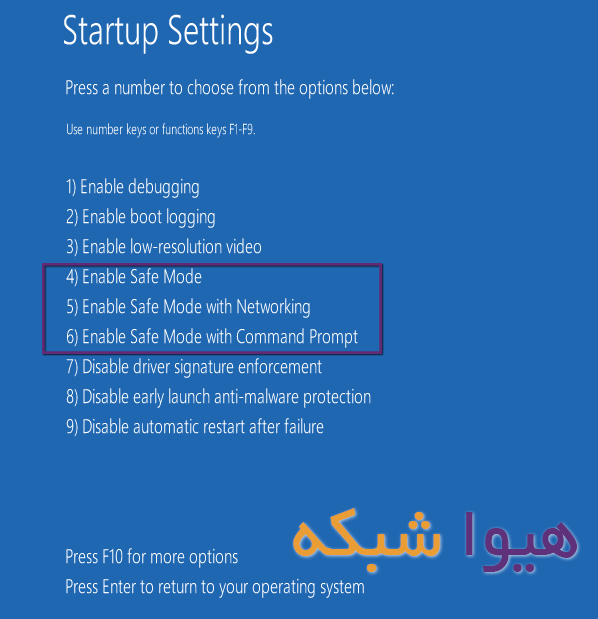

    9- بالاخره با Restart به صفحه ای می رسیم که قدیما با دکمه F8 می رسیدیم ! (تصویر زیر )
نام:	SafeMode07.gif
اندازه:	25.5 KB
شناسه:	21023
    10- در تصویر بالا عدد گزینه مورد نظرتان را وارد کنید. برای ورود به Safe Mode عداد 3 ، 4 یا 5 را می توانید از صفحه کلید فشار دهید.
