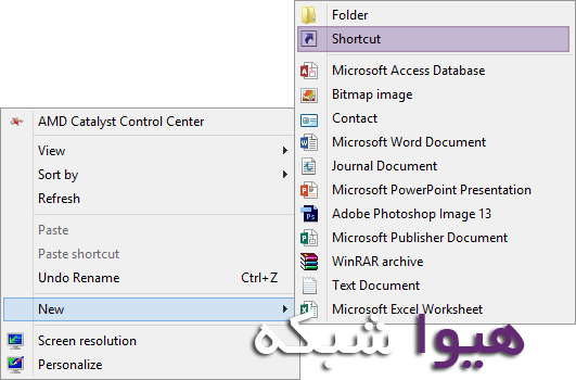

    1- بر روی Desktop راست کلیک کنید و از New بر روی Shortcut کلیک کنید.
نام:	Shutdown-Tile01.gif
اندازه:	18.9 KB
شناسه:	21024

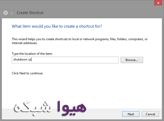

    2- در پنجره باز شده عبارت زیر را وارد کنید :
    Shutdown /p
نام:	Shutdown-Tile02.gif
اندازه:	16.6 KB
شناسه:	21025

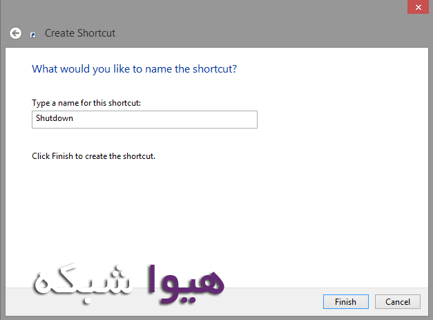

    3- در مرحله بعد یک نام به Shortcut اختصاص دهید. Shutdown اسم برازنده ایست !
نام:	Shutdown-Tile03.gif
اندازه:	14.3 KB
شناسه:	21026

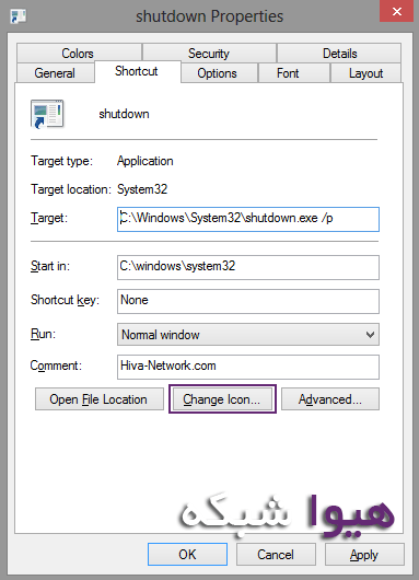

    4- حالا نوبت به اختصاص یک Icon به این Shortcut است. برای این کار روی Shortcut مورد نظر راست کلیک کنید و Properties را انتخاب کنید. سپس وارد تب Shortcut شوید و بر روی Change Icon کلیک کنید. (تصویر زیر )
نام:	Shutdown-Tile04.gif
اندازه:	19.6 KB
شناسه:	21027

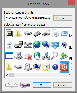

    5- پیغامی به شما نمایش داده می شود که بیان می کند Shortcut شما تا به حال icon ای نداشته است؛ آن را OK کنید تا وارد قسمت بعد شویم .حالا باید یک Icon برای Shortcut خود انتخاب کنید.
نام:	Shutdown-Tile05.gif
اندازه:	26.5 KB
شناسه:	21028
    6- می توانید از Icon های پیشفرض یکی را انتخاب کنید و یا اگر احساس می کنید این Icon ها زشت هستند می توانید در اینترنت چند Icon زیبا برای آن دانلود کنید.ما 2 Icon از نوع Flat از اینترنت دانلود کردیم که هم از Icon های پیشفرض خیلی زیباتر هستند و هم به ویندوز 8 می آیند !! بنابراین بر روی Browse کلیک می کنیم تا Icon های جدید را انتخاب کنیم.
