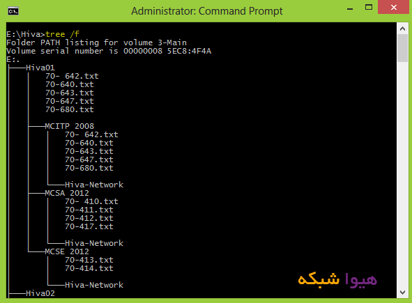

E:\personal> tree
در این صورت ساختار تو در توی تمامی پوشه های درون آن را در خروجی نمایش می دهد. اگر می خواهید فایل های درون فولدر ها را نیز ببینید از دستور زیر استفاده کنید :
E:\personal> tree /f
به کمک ترفند شماره 1 می توانید خروجی دستور tree را در یک فایل ذخیره کنید تا سر فرصت بتوانید با دقت آن را آنالیز کنید!!!

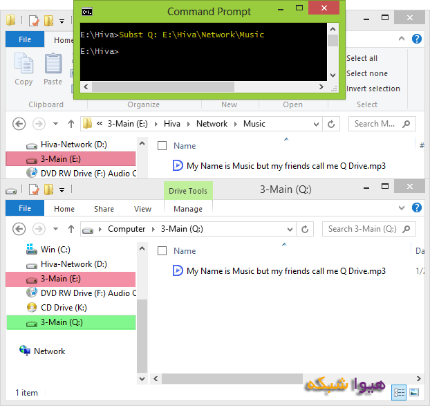

فرض کنید می خواهم پوشه ای با عنوان Music را از مسیر E:\Hiva\Network\Music به عنوان درایو Q در کامپیوترم بارگذاری کنم :
Subst Q: E:\Hiva\Network\Music
به تصویر زیر توجه کنید:
همان طور که می بینید فولدر Music از این پس به عنوان درایو Q نیز در دسترس خواهد بود.
اما چند نکته در هنگام کار با فرمان Subst
Subst Q: /D

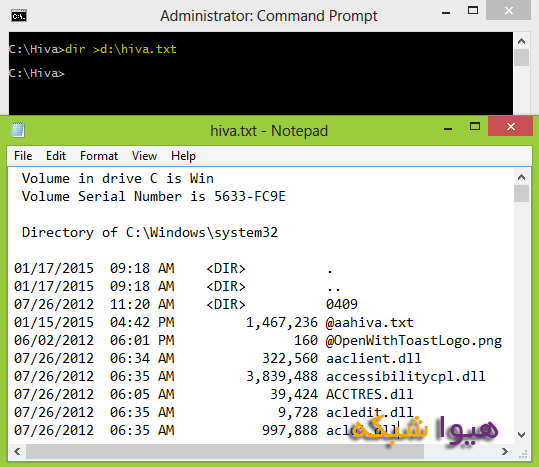

1- خروجی های خط فرمان را در یک فایل متنی ذخیره کنید.
یکی از لذت بخش ترین ترفند های خط فرمان استفاده از اوپراتورهای > و >> است. به کمک این دو اوپراتور فسقلی اما تند و تیز، می توانیم هر خروجی ای از خط فرمان را در یک فایل ذخیره کنیم. به مثال های زیر توجه کنید :
مثلا می خواهید لیستی از فایل ها و فودر های موجود در روت درایو C را در فایلی به نام hiva.txt ذخیره کنید.
C:\dir > D:\hiva.txt

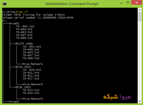

2- ساختار تو در توی هر مسیری را ببینید
ویژه والدین عزیز !
فرض کنید پشت کامپیوتر فرزندتان نشستید و از سر خیرخواهیمی خواهید کامپیوتر او را مورد بررسی قرار دهید. مثلا وارد مسیر E:\personal می شوید. در این پوشه تعداد زیادی فولدر وجود دارد که اگر بخواهید همه آن ها را یک به یک باز کنید و ببینید، صبح می شود ! ( فرض می کنیم الان شب است ) شما والدین عزیز با خود می گویید ای کاش روشی وجود داشت که می توانستیم تمام فایل ها و فولدر ها را در یک چشم به هم زدن می دیدیم. فرمان Tree تقدیم به شما والدین دلسوز :
در مسیر E:\personal فرمان زیر را اجرا کنید :
E:\personal> tree

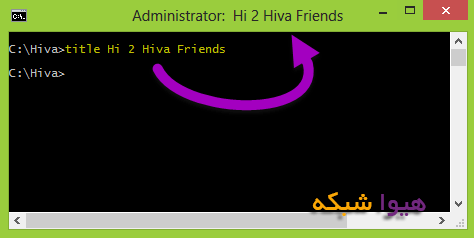

3- عنوان پنجره خط فرمان CMDرا به دلخواهتان تغییر دهید.
اگر دوست دارید عنوان پنجره خط فرمان را به دلخواهتان تغییر دهید. از فرمان title استفاده کنید و عنوان دلخواهتان را وارد کنید.
title Hi 2 Hiva Friends
البته از این فرمان در فایل های اسکریپت و Batch File ها برای نمایشی متمایز استفاده می شود و نه لزوما برای تغییر نام عنوان CMD.
پس از بستن خط فرمان و اجرا دوباره آن، عنوان به حالت پیش فرض خود بازخواهد گشت.

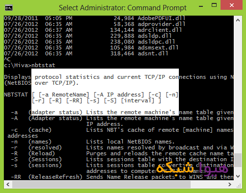

4- از داخل خط فرمان متن را کپی کنید
کپی کردن متن در CMD کار سختی هست و به آسانی کپی کردن متن از Word نیست. موافقید ؟ و شاید یکی از دلایلی است که روش ذخیره خروجی خط فرمان در فایل متنی وجود دارد که در ترفند شماره 1 خواندید. البته استفاده از آن روش برای کپی کردن برای خروجی های طولانی و معمولا بیش از چند صفحه ای، خیلی مناسب است. اما اگر بخواهیم فقط یه بخش کوتاه را انتخاب کنیم چطور ؟
در این صورت بهتر است که از روش زیر استفاده کنیم :
در هر جای خط فرمان که دوست داشتید راست کلیک کنید و Markرا انتخاب کنید.
حالا متن را انتخاب کنید.
سپس با راست کلیک کردن یا زدن دکمه Enterمتن کپی می شود.

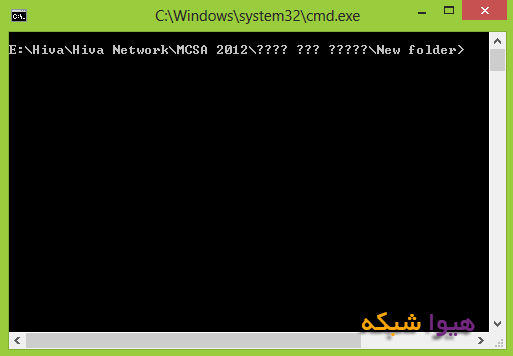

تازه اگر اسم دو تا از فولدرها فارسی باشه چکار می کنید؟
می توانید فارسی هم تایپ کنید و خط فرمان قبول می کنه اما کارکتر ها را یا به صورت علامت سوال نشان خواهد داد و یا مربع مربع !

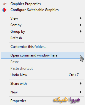

خلاصه اینکه خانم/آقا یک روش ساده تر هم وجود داره:
ابتدا به صورت عادی وارد اون مسیر رویایی می شویم و فولدر ها رو یکی پس از دیگری در می نوردیم.
اگر عمری باقی بود و به مقصد رسیدیم کلید Shiftرا نگه می داریم و در همان صفحه، راست کلیک می کنیم و گزینه Open command window here را انتخاب می کنیم.
و خیلی تند و تیز خط فرمان در مسیر رویایی ما اجرا می شود.
- این فرمان را در حالتی که خط فرمان Run As Administrator نیست اجرا کنید.
- درایو جدید با عنوان درایوی که پوشه اصلی در آن بوده نمایش داده می شود که می توانید آن را به راحتی تغییر دهید.
- با زدن فرمان substبدون پارامتر تمام پوشه هایی که درایو شده اند نمایش داده می شوند.برای حذف درایو مجازی ساخته شده ،فرمان زیر را بزنید مثلا :
Subst Q: /D
